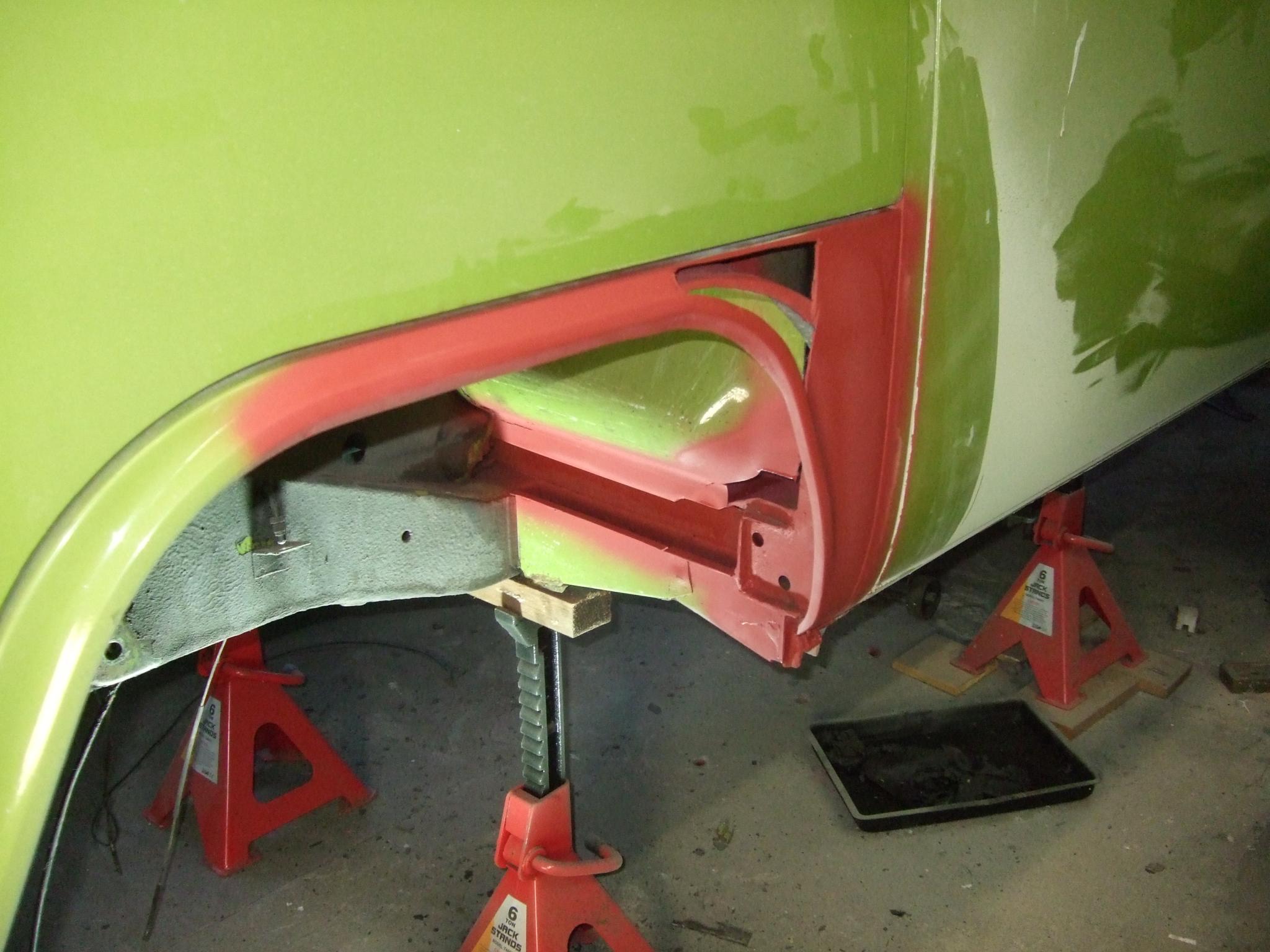

mal eine ganz blöde Frage. Ich möchte meinen Bus morgen auf Aufstellböcke packen, damit ich das Getriebe und den Motor einbauen kann.
Jetzt stellen sich mir ein paar Fragen:
- Hinten stelle ich sie unter das Rohr (Drehstäbe)?
- Ist es in Ordnung, wenn nur hinten Böcke stehen oder kippt mir der Bus beim Einbau runter, also nach vorne (da wackelt es ja mitunter heftig an der Karosse)?
- Soll ich vorne auch noch 2 unterstellen oder reicht einfach ein Keil unter den Reifen (ich möchte nach morgen noch leben)?

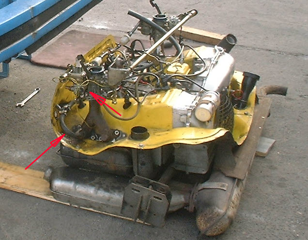

Beim Typ4 empfehle ich immer, die Leerlaufabschaltventile vorher rauszuschrauben (oberer Pfeil). Die sind beim Einbau wirklich sehr gefährdet, und es ist ärgerlich, wenn man sie irgendwo anstößt.Mani hat geschrieben:...
Unterer Pfeil:

jep, Clemens, kann ich bei beiden Pfeilen nur zustimmen.boggsermodoa hat geschrieben:Beim Typ4 empfehle ich immer, die Leerlaufabschaltventile vorher rauszuschrauben (oberer Pfeil). Die sind beim Einbau wirklich sehr gefährdet, und es ist ärgerlich, wenn man sie irgendwo anstößt.Mani hat geschrieben:...
Unterer Pfeil:![]()
Das Photo ist enstanden etwa 3-4 Wochen nach Kauf des Bullis. hatte ein Problem mit einem nur noch in Fragmenten vorhandenem Hauptwellenlager. Beim rechten Vergaser ist mir doch tatsächlich das Fähnchen abgebrochen, hab dann in Ermangelung eines Ersatzumluftabschaltventils so lange in der schwarzen Plaste rumgeschnitzt, bis ich an den Rest ein Kabel anlöten konnte. Und der schöne rückstoßsichere (aber auch Vorstoßsichere ) Unterdruckschlauch (man sieht glaub ich, wie der durch die Biegung flachgedrückt ist) musste dann doch einem originalen Rohr weichen.
Seit dem nehme ich immer vorsichtshalber und auch weil es so mehr Platz in der Höhe gibt gleich die Vergaser ab. Aber man sollte dann die Ansaugstutzen mit nem Lappen verschließen. Vorteil ist, dass man sogar die Stoßsstange und die AHK dran lassen kann.
