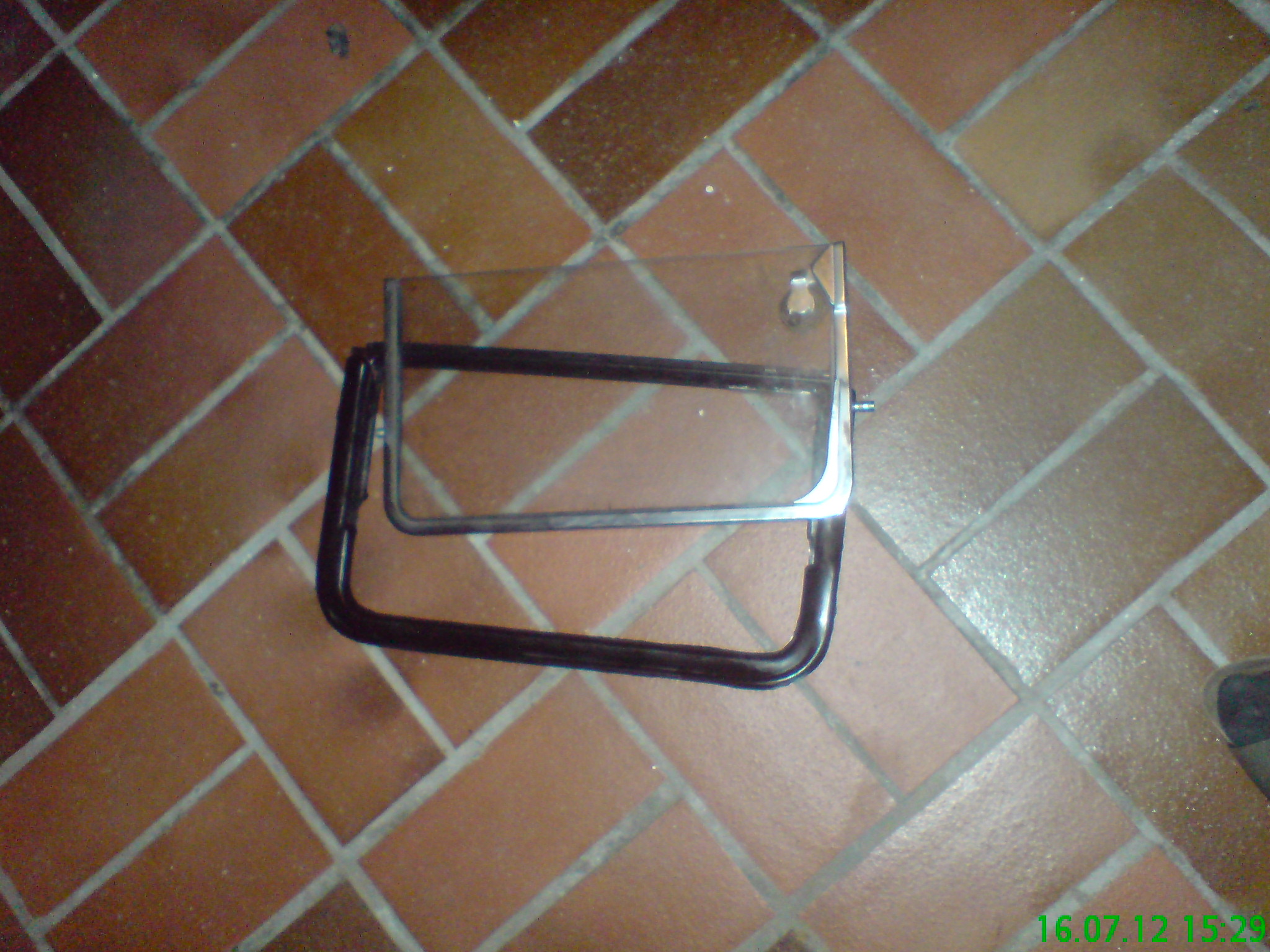

Ich habe gerade die neue Dichtung (von Bus-OK) auf den Rahmen gefummelt. Frage vom mir ist jetzt:
Wie bekomme ich die Scheibe zerstörungsfrei in den Rahmen? Muss ich dazu das Glas aus dem Chromrahmen nehmen?

So jetzt hab ich mir einen Helfer geholt und mit viel Kraft und ein paar Kratzern in der Dichtung hats geklappt.
Ich hätte gedacht es gibt hier einen Trick, leider hilft nur rohe Gewalt. Gut dass der Fensterrahmen so stabil ist.

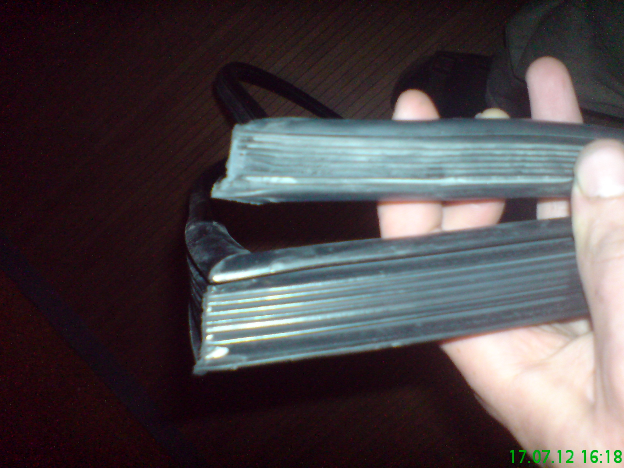

Nach Einbau des Drehfensters habe ich begonnen das feste Fenster einzubauen. Leider musste ich feststellen, dass die Dichtung von Bus-OK für das feste Fenster einfach zu fett ist. -> Draufkloppen mit dem Gummihammer -> Die gute Originalscheibe kaputt -> 1Mio Splitter in der Garage. (Es musste einfach so kommen bei dem Gewaltaufwand, wobei es bei einen Fenster schon mit dieser Methode geklappt hat)
Erst jetzt war ich so Schlau und hab die Dichtungen von Bus-OK mit einer von WolfsburgWest.com verglichen
Siehe Foto: Unten die dicke Dichtung von Bus-OK (sehr hart, ArtNr OK11097) oben die (weiche) andere. Fazit für mich ist, dass die dicke Dichtung absoluter Humbuk ist. Es wäre auch zu überlegen ein ganzes Fenster einzubauen. Mein Stahlschiebedach sorgt für genügend Luft hinten... Ist ein gläsernes Lamellen/Schiebefenster eine wasserdichte Alternative für Ausstellfenster?

Hi Michael,
leider hast du sehr ähnliche Erfahrungen gemacht...
Die Dichtungen sind eine echte Frechheit wenn du mich fragst.

Beiträge: 4328
Re: Ausstellfenster hinten montieren
das ist schade dass die Scheibe kaputt gegangen ist.
Ich habe bei meinem Bus damals die Dichtungen alle getauscht, auch die vo, Austellfenster hinten links.
Verwendet habe ich die Dichtungen von WolfsburgWest aus den USA, sowohl für den Dichtrahmen des Austellfensters als auch für die feststehende Scheibe.
Ich hatte leider keine original Dichtung um zu vergleichen, aber der Einbau verlief ohne Probleme und Scheibe und Fenster sind dicht. Halt so wie man es auch von einer guten Nachfertigung erwartet.
Ich habe von Anfang an keine deutschen Dichtungen gekauft, weil die mir einfach zu teuer waren. Insbesondere das der Ausstellfenster.
Wenn ihr mit der Dichtung von Olaf probleme hattet, dann müsst ihr ihm das unbedingt mitteilen, sonst heißt es für ihn, dass alles in Ordnung ist wenn kein neg. Feedback kommt.
Er ist da sehr kulant und will auch gute Qualität liefern, stellt aber selber natürlich nicht her.

Um das Thema nochmal aufzugreifen:
Die Dichtungen von WolfsburgWest sind echt gut.
Ich hab eine an der Heckscheibe verwendet, das Fenster war in 3 Minuten absolut Gewaltfrei und ohne einen Helfer drin.
Leider ist die Bestellung über die Englische Internetseite schwierig. Gibt es da andere Quellen?
Bei Olaf habe ich angerufen, er meint, dass er im Jahr 50 Stück dieser Dichtung verkauft und es gab noch nie Probleme. :?: :!: :wall:
