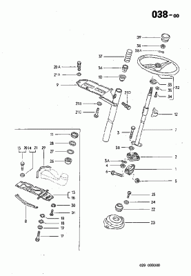

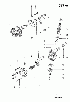

am WE habe ich angefangen mein Lenkgetriebe einzubauen. Dabei sind mir zwei Dinge aufgefallen.
1.:
Das Lenkgetriebe hat auf der Eingangswelle (lenkradseitig) eine feine Verzahnung. Auf dieser Verzahnung sitzt der "Zweiarmflansch für Lenkrohr"(Teil 1 auf der Skizze unten). Dieser besitzt bei mir aber KEINE Verzahnung. Kann das sein? Oder ist bei mir ein falsches Teil verbaut gewesen.
2.:
Zwischen Lenkstockhebel und Lenkgetriebe sitzt laut Skizze ein Dichtring (Teil 28). Der war bei mir nicht vorhanden. Hat jemand ein Foto davon? War das ein Filzring als Staubschutz? Oder ist der Simmerring vom Getriebe gemeint. Der ist bei mir natürlich vorhanden und intakt.

Re: Lenkgetriebe T2b
zu 1. Das sollte richtig sein....das ist bei meinem genauso. Das Teil hält ja dann durch die Schraube.
zu 2. Das ist ein Plastikring...ich denke als Staubschutz....viel geschützt hat er bei meinem allerdings nicht mehr. Er kam mir bei der Demontage in Stückchen entgegen.
Ich habe ihn jetzt erst einmal weg gelassen, da ich im Internet keinen Ersatz finden konnte.
Gruß Steffen
Gruß Steffen
Danke für die schnelle Antwort.
zu 1:
Seltsam!
Bei mit hat der Flansch auf der Welle recht viel Verdrehspiel, wenn die Schraube nicht fest angezogen ist. Ist bei Dir eine Spezialschraube mit dickerem Schaft eingebaut? Oder soll das ganze NUR über die Reibung (Flankenpressung) bei ordnungsgemäß angezogener Schraube halten?
Laut Michael K. ist da eine normale Schaftschraube drin. Laut RLF soll die jedes mal ausgetauscht werden.
zu 2: Hast Du auch "Wagenteile" versucht? Ich werde da heute Abend mal anrufen (Die haben nur abends Telefonzeiten).
Wenn ich kein original kriege, schneide ich mir einen dicken Filzring aus. Der schützt dann den Simmering vor Staub und die Welle vor dem Rost. Vorher etwas Hohlraumwachs an die Welle und ich kriege den Lenkstockhebel auch irgendwann wieder runter.
zu 1:
Seltsam!
bei mir war es auch nur eine normale Schraube. Die soll man bestimmt wechseln gerade weil sonst (im Falle einer defekten Schraube) die Lenkung nicht mehr greift.
Nein...bei Wagenteile habe ich nicht geschaut...falls die so etwas haben, sag bitte bescheid
Gruß Steffen
Gruß Steffen
Genau das hat mich auch stutzig gemacht. Alles Hängt an einer Schraube...teezweibee hat geschrieben:Die soll man bestimmt wechseln gerade weil sonst (im Falle einer defekten Schraube) die Lenkung nicht mehr greift.
mach ich...teezweibee hat geschrieben:falls die so etwas haben, sag bitte bescheid
Info von "Wagenteile: Teil 28 ist der Simmering im Getriebe.WestiWest hat geschrieben: 2.:
