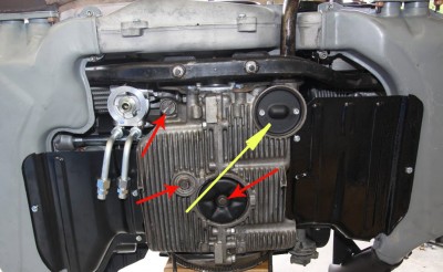

so sieht meine Lösung aus: http://www.vw-t2-bulli.de/index.php?de-oilthermometer
Der sonst ungenutzte Deckel links unten im Block wird ersetzt:
Erhältlich bei:
