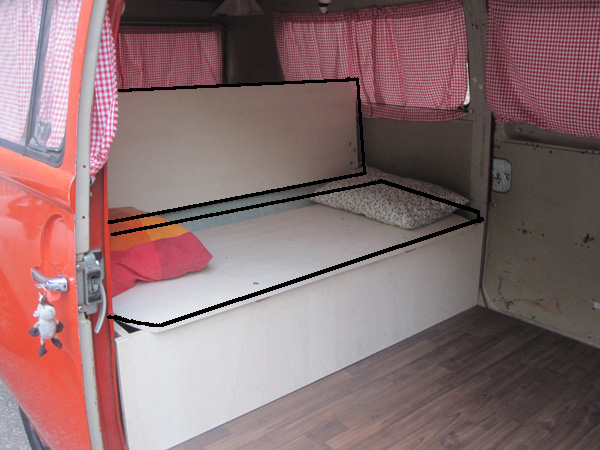

Hi. Nachdem ich jetzt meine Klappbank zusammengebaut habe, stellt sich bei mir die Frage wie ich die Polsterung fixiere. Möchte Sie nicht fix reintakkern, denk da mehr an Klettverschluss: Wie habt ihr das gelöst? Da taucht noch ne Frage auf: auf der Suche nach der Schaumgummistärke, habe ich die die Höhe von 10 cm für die Sitz- und Lehnfläche und 8 für die Motorraummatratze gefunden. Aber warum soll der Polster der Lehne höher sein, als die Matratze über dem Motor. Wen ich diese Maße benutze, dann habe ich eine Stufe von 4 cm, wenn ich noch die Holzplatte dazurechne. Genau, habt ihr über dem Motor noch ne Holzplatte eingebaut, damit alle bündig ist?

Ich will nicht takkern, weil die Waschmaschine besser putzt als ich schrubbe. Ausserdem, könnte ich nach einen langen Sommer die Bezüge einmal waschen und alles ist wie neu. Das geht wenn ich takkere natürlich nicht.
Wegen der Ebene: wusste ich nicht das die originalen Westfalia uneben sind. Ein weiterer Gedankengang den ich mache ist: Ich habe über ebay eine originale Motormatratze gekauft, die ist 7 cm hoch. Für die Klappbank habe ich Sperrholz zu 20mm benutz. Also um die Fläche eben zu bekommen, muss die Stärke der Lehne und Sitzfläche logisch 5cm sein. ABER: bei 5cm Höhe und der Hubhöhe der Scharniere (JustKampers) der Klappbank, endsteht ein Spalt zwischen Sitz und Lehne, dass würde Kake aussehen.

Was immer du tust: Wenn du dahinten lebende Menschen transportieren willst, dann sorge v.a. für eine rutschfeste Verbindung des Polsters mit dem Truhendeckel! Dahinten gibt's keinen Seitenhalt, keinerlei Abstützung nach vorne und auch sonst nix, was darauf hinweist, daß es sich evtl. um einen Sitzplatz in einem Fahrzeug handeln könnte. Was für dich vorne am Lenkrad alles noch "ganz normale Action" ist, erfüllt die Mitfahrer hinten bereits mit Todesängsten. Schon bei der Anfahrt zum Col d'Escrinet mußt du mal kurz anhalten, weil die Kinder kotzen müssen, (fährst anschließend nur noch mit gebremstem Schaum und überholst trotzdem den begleitenden T3-Diesel, der unterdessen weitergepöttelt ist, weit vor der Paßhöhe). Das ist alles nur dem untauglichen Möbel geschuldet. Wenn ich's richtig sehe, hast du du die Sitzfläche nicht mal nach hinten geneigt. Also verlaß dich nicht auf irgendwelche Druckknöpfe oder Klettbänder, sondern schaffe eine flächige Verbindung zwischen Polster und Holzplatte, insbesondere dann, wenn du die Holzplatte schleifst, lasierst, lackierst oder den Schaumstoff allseitig mit Stoff umhüllst. Eine sog. "Antirutschmatte", eingelegt zwischen Polster und Holz, wirkt da bereits Wunder.henz hat geschrieben:Ich will nicht takkern, weil die Waschmaschine besser putzt als ich schrubbe.
