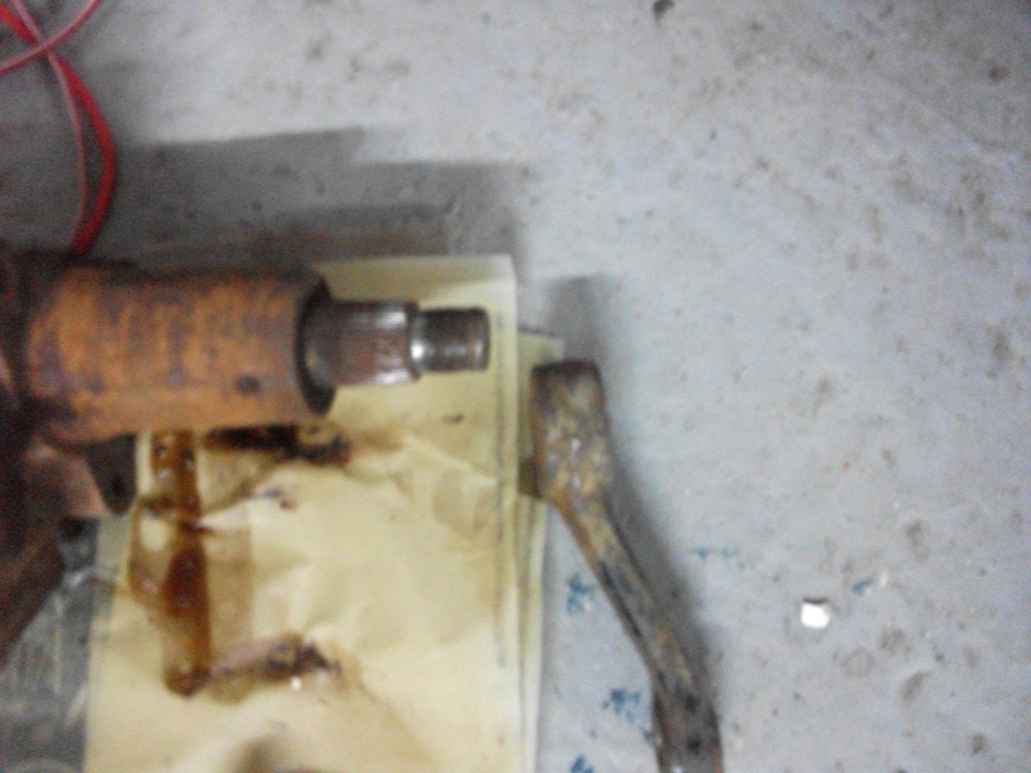

muss mich aber korrigieren - ich hab mir das mal angeschaut - ich vermute das ist gar kein Konussitz. Es ist eher eine zylindrische Verzahnung (wie Sabrina ja oben schon geschrieben hat) an dem der Hebel aber bombenfest festgammelt. D.h. nach dem Lösen der Zentralschraube braucht es schon den Abzieher. Von alleine löst sich der Hebel nach Lösen der Mutter nicht.

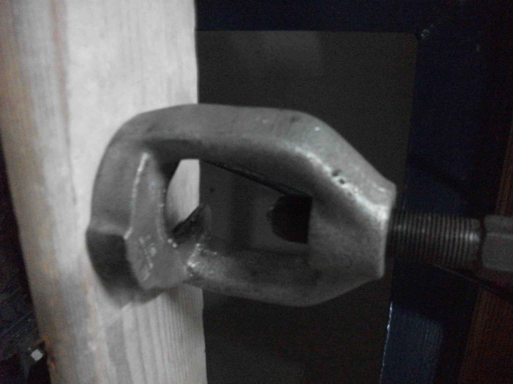

hier noch ein Bild vom dafür geeigneten Abzieher
und dann noch ein leider unscharfes Bild vom T2a-Lenkgetriebe und dessen Verzahnung.
Ich hatte keinen Messschieber oder Bügelmeßschraube zur Hand. Mache ich zeitnah.
Konisch oder nicht konisch - ist hier doch wieder die Frage :steine: Komisch.

Konisch! Je schlanker, je schlümma! :wink:

Ich hab gleich mal gegoogelt, aber leider finde ich da keinen "Glockenabzieher". Hat der Abzieher vielleicht noch ne andere Bezeichnung oder kann mir vielleicht jemand im Raum München so einen Abzieher ausleihen?
