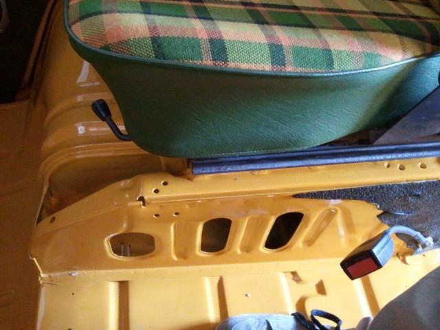

hätte mir bitte jemand ein Bild, damit ich sehen kann was mir da fehlt ?
Teppich ist klar, geht um die Konsole unterm Drehsitz.
Vielen Dank

Re: Verkleidung Berlin Beifahrersitz - Konsole
Die Gummimatten?

Vielen Dank, Peter !
Ich seh schon, das gehört komplett verkleidet.
Jepp - gehört es. Und beim Berlin auch hinten rum. Das kann Peter Dir nicht zeigen, weil er da ja noch die Wand hat, die ist rückwärtig nackig. Aber beim Berlin ist auch der Teil der Konsole zum Beifahrerraum hin verkleidet.
Kann man ja auf Deinem Bild noch erahnen.
Das Doofe: eben diesen Teil für den Berlin kriegst Du nicht als Repro. Also schön vorsichtig mit Deinen Resten!

Moin Harald,Harald hat geschrieben:Jepp - gehört es. Und beim Berlin auch hinten rum. Das kann Peter Dir nicht zeigen, weil er da ja noch die Wand hat, die ist rückwärtig nackig. Aber beim Berlin ist auch der Teil der Konsole zum Beifahrerraum hin verkleidet.
kannst du das noch mal bitte erklären? Hinten rum? Beifahrerraum? Ich steh irgendwie auf dem Schlauch...

Das ist ein Teil, es geht vom Beifahrersitz vorne links um die Ecke bis dahinter zur B-Säule. Und das gibt es eben nirgendwo zu kaufen für den Berlin rechts.

Dann war meine Irritation nicht unbegründet. Habe bei Käfer und Co neue Matten gekauft. Für mein Modell (Malaga) musste ich sie kürzen. Der Lappen hinter dem Sitz war nämlich zu viel.burger hat geschrieben:Das ist ein Teil, es geht vom Beifahrersitz vorne links um die Ecke bis dahinter zur B-Säule. Und das gibt es eben nirgendwo zu kaufen für den Berlin rechts.

Im Prinzip schon. Du hast nämlich keinen Berlin, das betrifft Dich also nichtCrispy hat geschrieben:

... und wo ist dann der Drehsitz drauf?Marino-Andi hat geschrieben:geht um die Konsole unterm Drehsitz.

Also die, die ich vor 2 Jahren bei Olaf K. gekauft habe, gehen auch hinten rum, kann ich gleich mal ein Foto von machen, da hab ich nämlich nichts weggeschnitten, weil ich ja auf Drehsitz umbauen will...burger hat geschrieben:Das ist ein Teil, es geht vom Beifahrersitz vorne links um die Ecke bis dahinter zur B-Säule. Und das gibt es eben nirgendwo zu kaufen für den Berlin rechts.
