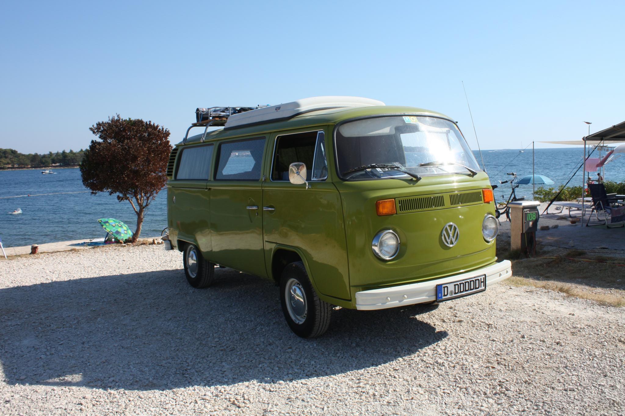

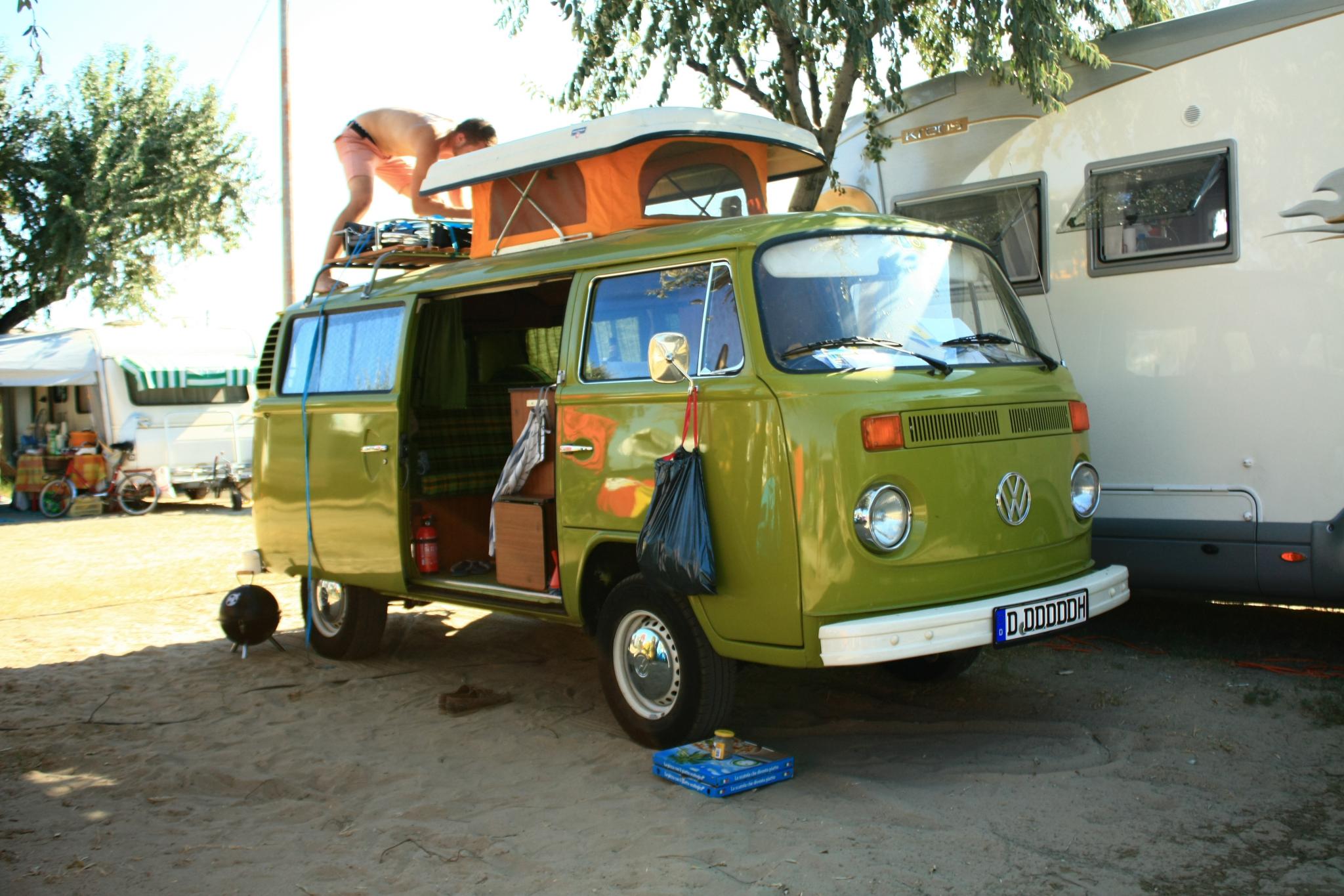

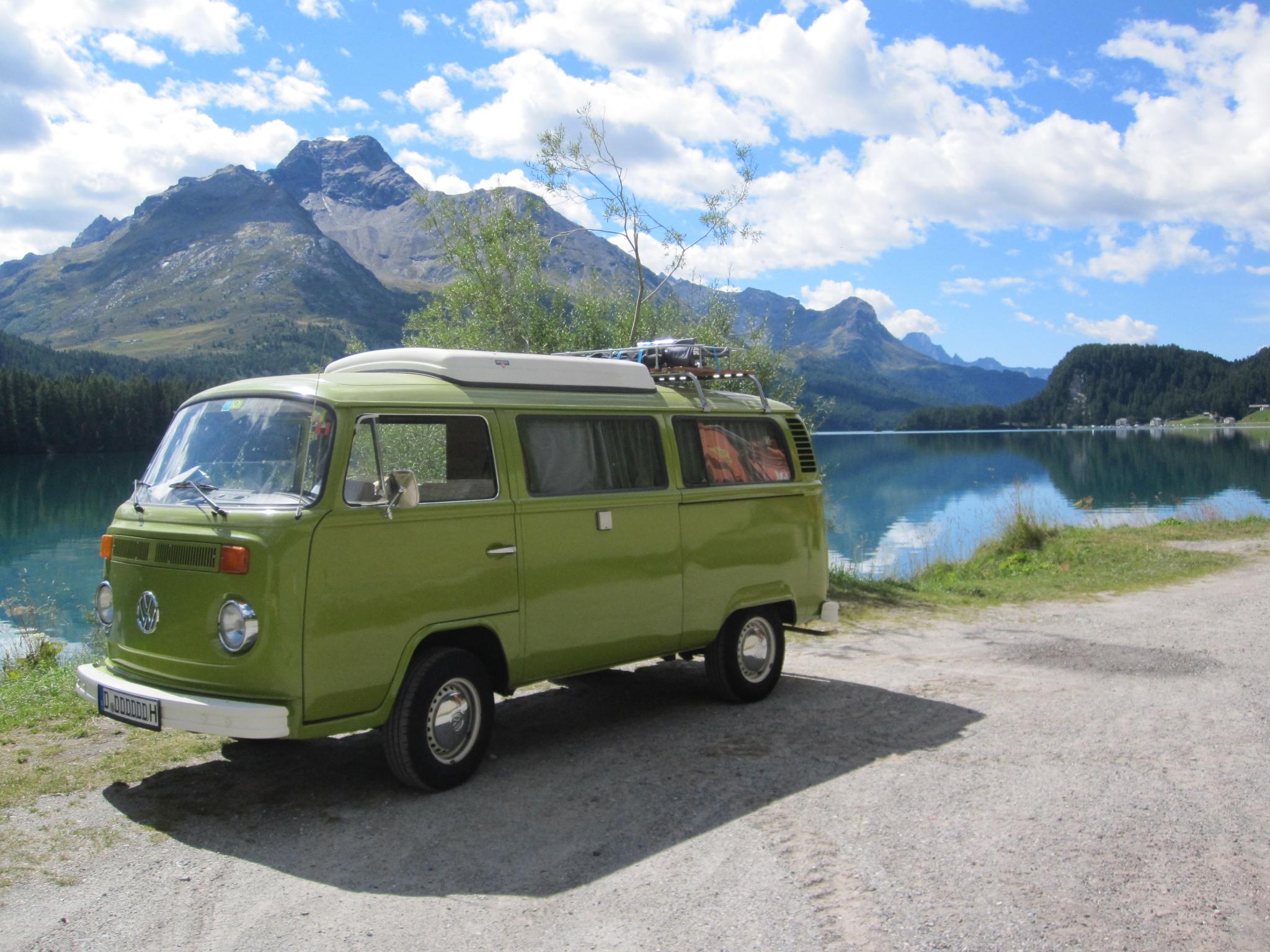

Hi Erik,
bei deinem Nick würde mich mal ein Foto deines Busses interessieren.

Moin Ralph, dem wird natürlich Folge geleistet, auchw enn etwas viel später...just hat geschrieben:Hi Erik,
bei deinem Nick würde mich mal ein Foto deines Busses interessieren.![]()
Der Nickname kommt vom Bergbaustudium
Hans
