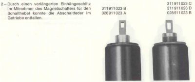

- Beiträge: 5198
Re: Ersatz Magnetschalter für Anlasser 2lVersion
Ich hab hier noch etwas gefunden. Man sollte da wohl auf die richtige Schlitzgröße achten....
Bei mir ist einer mit der größeren Öffnung drinn.
Viele grüße,
Viele grüße,
