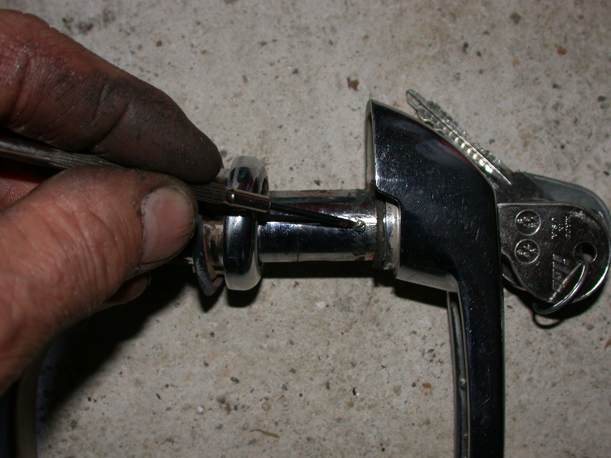

weiß jemand wie der Schließzylinder vom T2a aus Schiebetürgriff zu entfernen geht?

Re: Schiebetürschließzylinder
Hallo
jap weiß ich,
mit nem Kreuzschraubendreher von innen den sog. Riegel abschrauben, genau gegenüber vom Zylinder.
Dann auf den Vierkant ein leichtes Schlägle mit dem Hämmerle und der Zylinder fällt raus.
Ganz easy
Aber steck vorher den Schlüssel rein sonst kannst Puzzle mit den Schließplättchen spielen
jap weiß ich,
Ganz easy
wenn man die Kreuzschlitzschraube löst geht ja nur ger Griff ab.
Habs aber geschafft.. siehe Bild unter der Patina ist ein winziges Loch mit einer sehr kleinen Madenschraube, wenn man die lockert fällt der Schliezylinder raus.
Schnell die Schließung angepasst und wieder zusammen.
Toni
