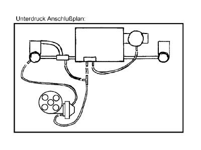

Hier: viewtopic.php?f=7&t=12527 findest du Einstelltipps und die Anleitung wie beide Seiten angeschlossen werden.

Habe meine Zündung nun nach der oben gezeigten Skizze im originalen Zustand angeschlossen und den Zündzeitpunkt auf 5° nach o.T. gestellt. Ergebnis bei einer kurzen Testfahrt war eine sehr schlecht laufende Zündung und nahezu keine Leistung in allen Betriebszuständen selbst bei warmem Motor. Habe daher wieder das alte Anschlussbild mit Umgehung der Unterdruckdose für »Spät« gewählt und den Zündzeitpunkt auf 6,5° vor o.T. gestellt. So stand die Zündung auch beim Kauf des Busses und er hat ohne Zündungsprobleme schon viele Serpentinen und über 25 000 km hinter sich gebracht. Never change a running System.

Dann ist entweder deine Unterdruckdose defekt oder der Anschluss am Vergaser für die Früh- Verstellung verstopft (kommt vor).
Ich habe die Erfahrung gemacht, dass sich der CU mit optimal funktionierender Unterdruckverstellung wie eine Rakte fährt, wenn man es nur ohne gewohnt ist.
Bevor du da Geld für einen neuen Verteiler investierst, überprüfe einmal ob deine Unterdruckverstellung richtig funktioniert. Eine weitere häufige Fehlerquelle ist der Anschluss für "spät", der gerne mal am Gehäuse Undicht wird.
Wenn du jedoch auf den einen Unterdruckanschluss verzichten willst, dann benötigst du, wie du auch schon geschrieben hast den richtigen Verteiler. Man kann leider und diese Erfahrung musste Harald machen, nicht nur die Unterdruckdose wechseln.
