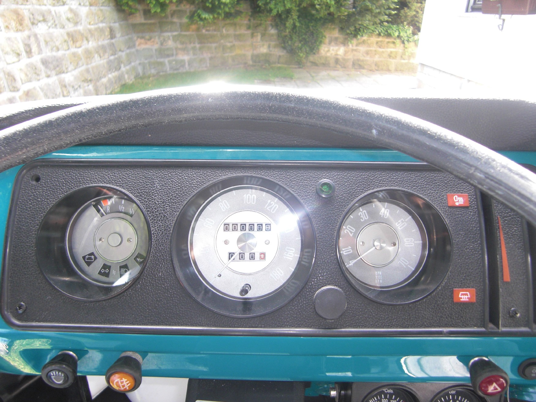

ich hab ein altes VDO Zustzinstrument vom Flohmarkt integriert, mir gefällt es ganz gut

Re: Drehzahlmesser im Original-Look für den T2a
That's the one and only!Matthias S. hat geschrieben:Hallo,
Wenn was da rein gehört, in dieses Loch, dann isses genau dieser Drehzahlmesser!
Farblich unpassend aber historisch korrekt! Bei mir war der glaub' ich in vier von fünf Bussen drin ... und in der Zeit damals in jedem zweiten, der rumfuhr.
