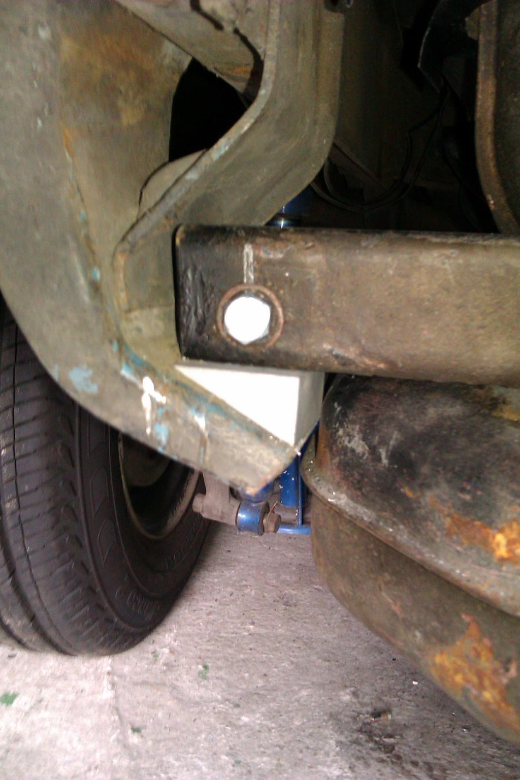

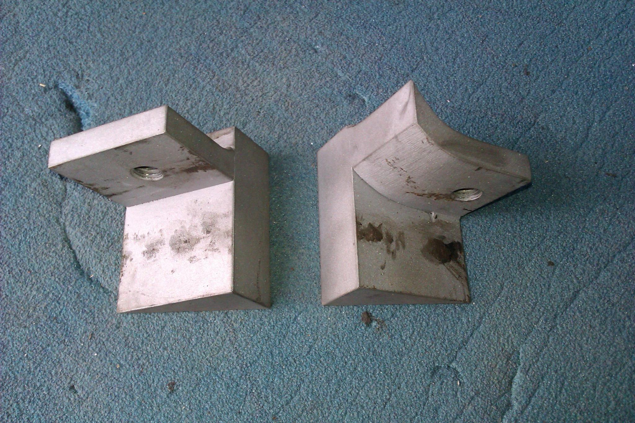

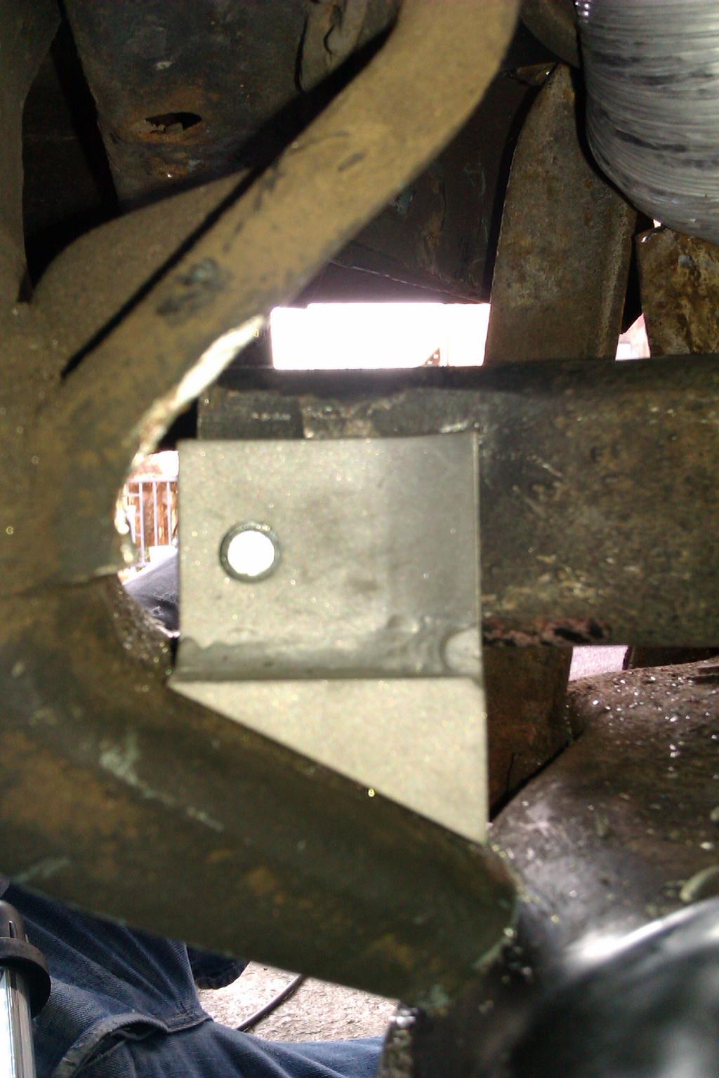

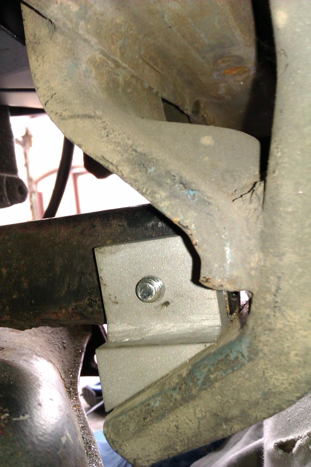

ich habe mir bei einem Schlosser Adapter anfertigen lassen, um die (gekürzte) Traverse vom Typ 4 auf die originale Motohalterung vom T2a zu schrauben. Dabei liegt die Traverse auf, so dass nur geringe Kräfte auftreten sollten. Habe mal ein paar Fotos angehängt, die Zeichnungen mit den Längenangaben müsste ich auch noch haben.
Klaus
Adapter alleine
Adapter alleine
von hinten gesehen
von hinten gesehen
von vorne gesehen
von vorne gesehen
von vorne (Beifahrerseite)
67er T2a
61er Käfer

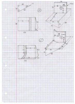

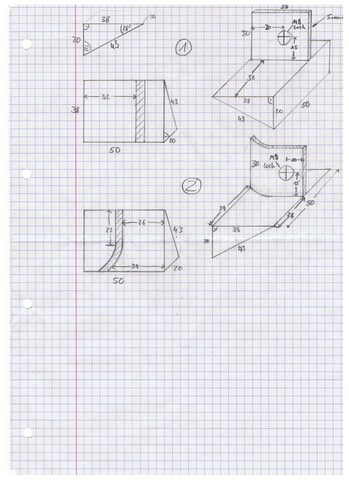

@ Wolle: hier die Zeichnungen:
Die Traverse muss so gekürzt werden, dass sie gerade rein passt. Ich würde das zuerst machen und dann im eingebauten Zustand nachmessen, da sich das alles etwas ändert, wenn die Traverse ein paar mm länger oder kürzer ist.
Klaus
