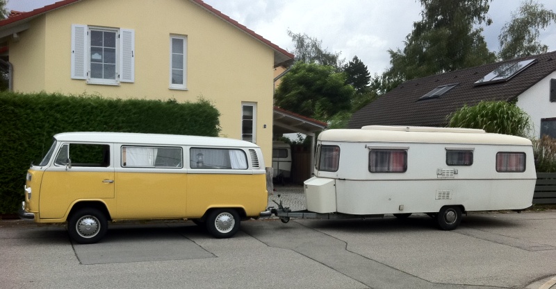

Ein Freund von mir fährt einen 73er (Mj74) Automatik- Bulli. Nach einem Motorschaden hat er einen "normalen" 2L mit den originalen 1800er Köpfen kombiniert.
Er ist leider auch ein sehr gefühlloser Mensch
und vergewaltigt den Bulli permanent.
Der nimmt es ihm aber offensichtlich nicht übel und erträgt 130Km/h Dauervollgas und Wohnwagenbetrieb bis dato klaglos.
Fazit: Ich würde auch einen Automatik- Bulli gegen einen geschaltenen vorziehen. Immer.
Hier noch ein Bild vom Deliquenten:

Leergewicht Eriba Titan 1966: 955Kg...BulliUli hat geschrieben:Achtung : Automatik nur bis 800kg Zuglast !! Das Ding da an deinem Sauhaken wiegt doch locker wie die abgesoffene Queen Mary !
Uli
wens interessiert: http://www.oldiecaravan.de/Hersteller_A ... _1966.html
Geht scho... :unbekannt:
..aber der Thilo ist eh vernünftig geworden: Im Moment zerrt er nur einen 1966er Triton
und der hat ja nur 780 Kg...
