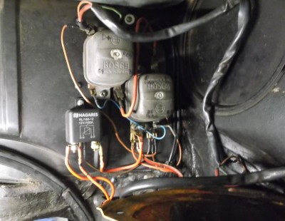

Werde mich auch daran machen den Magnetschalter zu säubern und das Relais zu verbauen. Muss das ein bestimmtes Relais sein? Ich muss eh eine größere Bestellung bei wagenteile.de machen, aber so ein 30A Relais, von dem ihr schreibt, gibt es dort nicht und generell nur selten oder bin ich blöd?
Könnte mir einer von euch vll netter Weise ein Foto von dem eingebauten Relais machen, damit ich mir den Einbau auch bildlich vorstellen kann - wäre super :)

Hallo Dennis,
flobulli hat geschrieben: ↑02.07.2018 08:35 Muss das ein bestimmtes Relais sein?
… nimm am besten Nagares, hat genügend Reserven...
flobulli hat geschrieben: ↑02.07.2018 08:35 Könnte mir einer von euch vll netter Weise ein Foto von dem eingebauten Relais machen, damit ich mir den Einbau auch bildlich vorstellen kann - wäre super
Hier bei meinem T2 a/b mit 50 PS-Maschine:
(rechts daneben ist der Regler, dann weiter rechts ein "intelligentes" Batterietrennrelais für die Campingbatterie.)
… hat sich gut gepasst, Motor ist gerade draußen und wird am Symptom Kolbenfresser behandelt, so gibt es freien, ungetrübten Blick auf die Installation. :D
