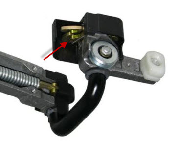

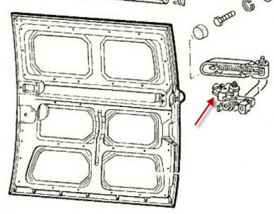

Hast du mal geschaut ob an dem Siebetürscharnier der Sperrhaken noch ganz ist? Dieser zieht die Türe sozusagen auf den letzten cm zu.
Der war bei mir gebrochen.
Den Haken bekommst du u.a. bei Olaf Kuntze.

Also ich habe den Schanier am Rahmen mal justiert und nun schlägt die Tür schon mal mit etwas schwung gut zu. Aber ich finde man braucht schon einiges an Schwung. Ist das normal? Na ja seit ich den Wagen habe war es nie anders, aber jetzt etwas besser. Zudem habe ich einiges gefettet.
Ich werde wohl mal den Hacken prüfen, ob der gebrochen ist. Zudem einen Griff innen anbringen . Die Idee ist nicht schlecht mit dem Griff von innen zu schließen.
