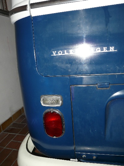

1. Beleuchtung (Das Standlicht habe ich in die Scheinwerfer verlegt, die Sealed-Beam durch H4-Leuchten ersetzt.)
Alle Lichter haben das E1-Prüfzeichen bis auf die roten Rücklichter. Geht das ohne E1 durch den Tüv? (Farbe rot ist erlaubt)

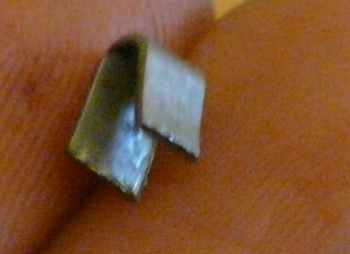

Aus dem Blinkerschalter ist nämlich ein Blechteil herausgefallen (Foto). Ich kann trotzdem Auf/Abblenden. Wo gehört dieses Blechteil hin?
Beim Geradeausfahren kann ich den Blinker nicht betätigen, erst wenn ich ein bisschen einlenke. Ist das gewöhnlich?

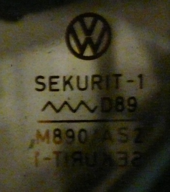

2. Scheibenprägung
Auch hier die Frage: Nicht alle Scheiben (wie im Bild) haben das E-Prüfzeichen, geht das ohne durch den Tüv?

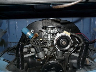

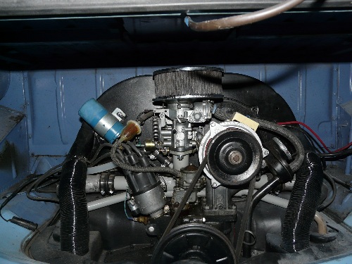

4. Luftfilter
An meinem Motor ist nicht mehr der originale Filter. (siehe Bild)
Welche Auswirkung hat dies für den Tüv/Motorfunktion und Motorleistung?

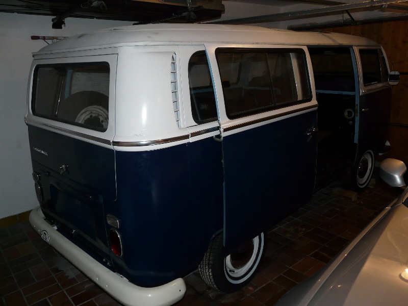

Und noch ein Foto vom Bus :D

T2Arizona hat geschrieben:Beim Geradeausfahren kann ich den Blinker nicht betätigen, erst wenn ich ein bisschen einlenke.
Das hängt sicher mit der Ausrichtung der Lenkstockschalter an der Lenksäule zusammen. Löse die mal und verdreh sie ein bisschen. Was dir da Schwierigkeiten macht, ist die automatische Blinkerabschaltung mit ihrem Nockengewurschtel.

Rote Blinker wird Dir der TÜV mit großer Wahrscheinlichkeit nich durchgehen lassen. Fahrzeug ist zu jung.
Bei den Scheiben bleib mal entspannt, meist fällt das nicht auf. Allerdings Achten viele Prüfer auf Prüfzeichen bei den Blinker und Scheinwerfergläsern

die Prüfzeichen auf Fahrzeugscheiben und Gläsern von Beleuchtungseinrichtungen müssen nicht unbedingt ein E-Prüfzeichen sein. Es sind bei unseren alten Autos auch Prüfzeichen nach nationalem Recht zulässig. So wie auf der oben gezeigten Scheibe, dort ist die deutsche Wellenlinie und eine Buchstaben-/Zahlenkombination eingstempelt. Die US-Rückleuchten mit ggf. SAE- oder DOT-Nr. kann der TÜV mit " In-Etwa-Wirkung" bescheinigen. Allerdings braucht man dann zusätzliche in Europa zugelassene Rückstrahler. Eventuell haben aber die roten Gläser auch ein deutsches Prüfzeichen.

zur "Lichtfrage" kann ich beisteuern, daß bei mir die roten Rücklichter kein Thema waren, das Prüfzeichen aber schon. Inwieweit das Baujahrabhängig ist weiss ich nicht, mein bus ist Bj. 63 - ich glaub da gibts recht viele Meinungen zum Thema :wink:
Falls du Rücklichter mit Prüfzeichen brauchst - eins hab ich auf jeden Fall noch, ein zweites ranziges glaub auch - dann kannst du dich melden. (Kannst sie ja auch für den Tüv "leihen" und dann wieder zurückgeben)

Bei mir wars damals so, daß Fenster ohne E kein Problem waren, Hauptsache es war überhaupt irgendeine Nummer drauf, die man in einen Computer hacken konnte.
Rückleuchten sind problemlos. Es gibt TÜV-Prüfer, die bestehen auf separaten Rückstrahlern, andere nicht.

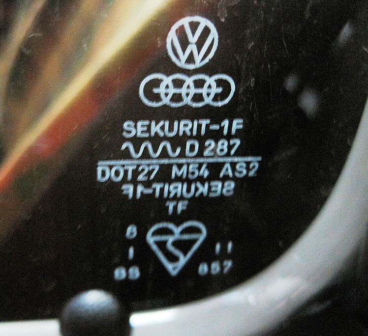

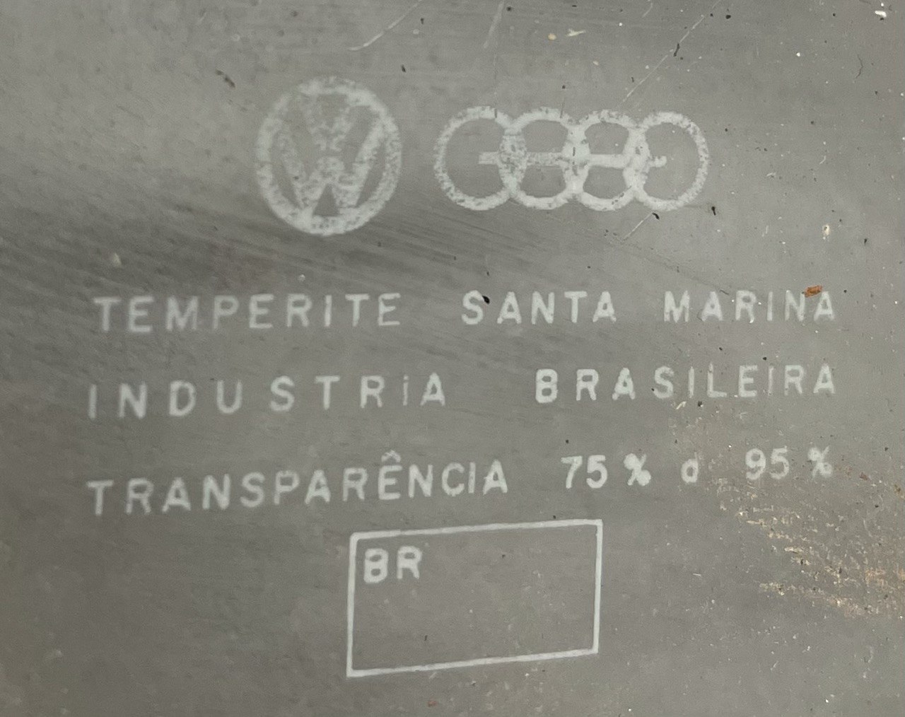

ich hole dieses Thema hier mal wieder hoch weil ich unsicher bzgl. Scheiben für die vorderen Ausstellfenster bin. Ich bereite gerade welche auf die folgende Kennung haben.
Meint Ihr das es damit Probleme beim TÜV gibt? Was mich stutzig macht, ist dass keine Kennziffer o.ä. darauf steht.

T2aBj1969 hat geschrieben: 19.12.2020 20:03Meint Ihr das es damit Probleme beim TÜV gibt? Was mich stutzig macht, ist dass keine Kennziffer o.ä. darauf steht.
Wenn der Prüfer es sieht, ja - nur Brasilienware... beim brasilianischem T2 vielleicht, aber bei einem deutschen wohl eher nicht...
- keine alte KBA Bauartgenehmigung (Welle mit 3 Perioden und dann einem oder zwei Buchstaben und dann Ziffern),
- kein neues ECE-Zeichen (Europa, z.B. E1 aus Deutschland),
- keine DOT (USA, Department of Transportation) drauf

Danke für die schnelle Antwort.
Dann werde ich sie mal nicht einbauen.
Vielleicht braucht sie ja jemand in Brasilien.
Falls jemand Bedarf daran hat kann er sich gerne bei mir melden.
