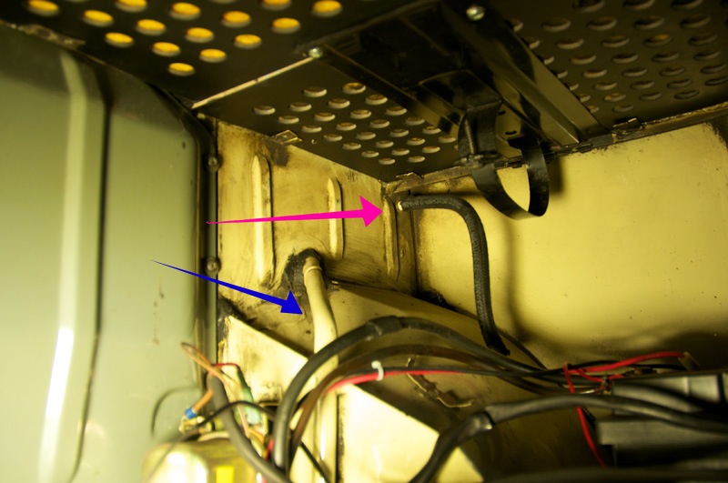

So, hab die Zeichnung aus meinem alten Trend wiedergefunden: http://forum.bulli.org/viewtopic.php?f= ... ng#p129737
Sehe ich schon richtig, dass Nr. 3 diese Röhrchenführung in den Ohren sein muss? Hab da aber nix gesehen bei mir ...
Was ist nun die Entlüftung und was der Überlauf? roter Pfeil = Entlüftung und führt zu dem Aktivkohlefilter und blauer Pfeil = Überlauf?
Auch wenn das meiner Meinung nach nicht mit dem Benzingeruch (da muss was laufen ..) zu tun hat interessiert es mich jetzt!
