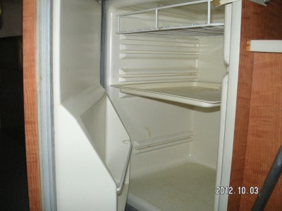

ich habe in einem T2ab Bj. 6/72 die abgebildete "Kühleinheit" gesehen. Kann bitte einer auflösen ob der mit Eis oder mit Strom/Gas betrieben wird?
Er ist in einem Block zusammen mit der Spüle hinter dem Beifahrersitz.

genaues weiß ich auch nicht. Vielleicht kannst Du mal Infos der Westfalia Plakette (SO Nummer, unten an der Schlafbank) hier nennen, um die Einrichtungsvariante einzugrenzen...
Die passive Kühlbox aus der späteren "Berlin" Ausstattung hat einen Ablauf für kühlendes Eis. Soetwas sehe ich auf dem Bild nicht.
Würde mal suchen nach Abgasentlüftung für Gas an der Aussenseite - so ca 2 Finger groß reicht... oder elektrische Anlage/Schalter suchen.

das ist definitiv die Kühlbox ohne Strom/Gas/12V also "nur" Isobox
zu erkennen an der fehlenden Alu-Kühlgerippe oben und an dem fehlenden Flammenkuckloch unten links in der Ecke.
Übrigens ist das ein Teil aus dem T2a, zu erkennen am Furnier. Kann natürlich in einem T2a/b umgebaut worden sein.

Ja Icebox. Meines Wissens hat die Kühlschrankvariante auch keinen Flaschenhalter in der Türe.
