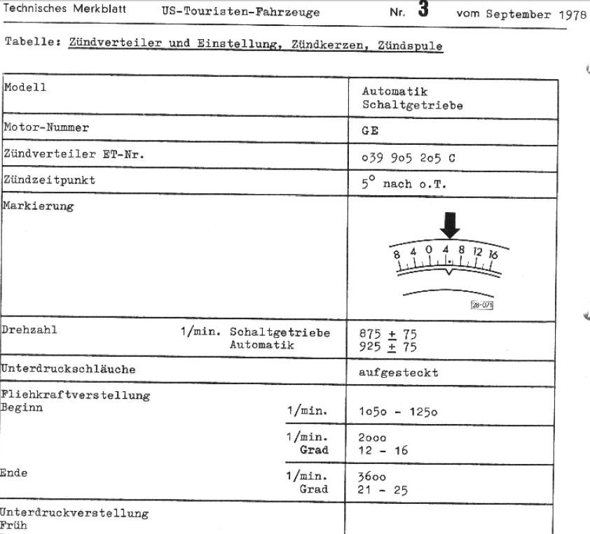

ist zwar nicht der GE Motor dabei, dafür de GD; aber unter der VW Classic Seite ist ein Rep-leitfaden der US Käfer & Transporter mit L-Jetronic online:
http://www.volkswagen-classic.de/pdf/re ... _76_77.pdf
Da gibs sowas:
Seite 31 aus VW REP-Leitfaden

Korrektur: der GE ist doch dabei :)
GE Engine
GE Engine

highway_surfer hat geschrieben:Korrektur: der GE ist doch dabei :)
da muss ich auch noch mal kurz korrigieren. Der letzte Verteiler gilt nur für die GE Motoren ab 8/78 mit G-Kat.
Die GE Motoren bis 8/78 hatten andere Verteiler.
Hier ein Auszug von der Bosch Seite:
Grundsätzlich gilt:
Bei Verteilern mit einem Unterdruckanschluss auf 7,5° Vor OT stellen.
Bei Verteilern mit zwei Anschlüssen auf 5° nach OT stellen. (Die Unterdruck Schläuche müssen aber dann auch korrekt montiert sein!)
