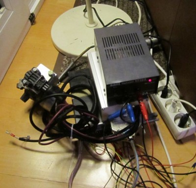

Was kann ich nun tun, wenn ich den alten Bus sparsamer machen will?
UMC1 Projekt
UMC1 Projekt
Hier sehen wir eine Drosselklappe mit Poti für die Schubabschaltung und Beschlunigungserkennung,
einen Kasten in dem die Breitband Lambdasonden Elektronik ihr Zuhause hat
und ganz unten ein Manta Steuergerät, in dem die UMC1 ihr Zuhause gefunden hat, damit das ganze an den originalen Kabelbaum anschließbar ist.
(Das Manta Steuergerät habe ich genommen, da es Pinkompatibel ist und billig war.
Ich hätte es nicht über das Herz gebracht ein Bus Steuergerät zu schlachten.)
