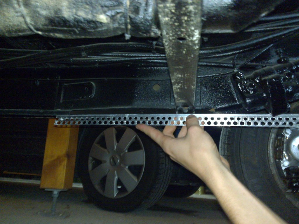

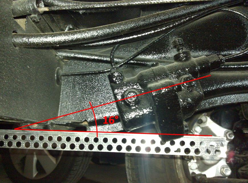

hab dir mal gleich nachgesehen!
ich hab 16° gemessen!
ich hab zw. längsträger und den schraubenlöchern gemessen:
ich hab am längsträger ein aluprofil angelegt um ein gescheites niveau zum messen zu haben:
ich hoffe du kannst damit was anfangen!
