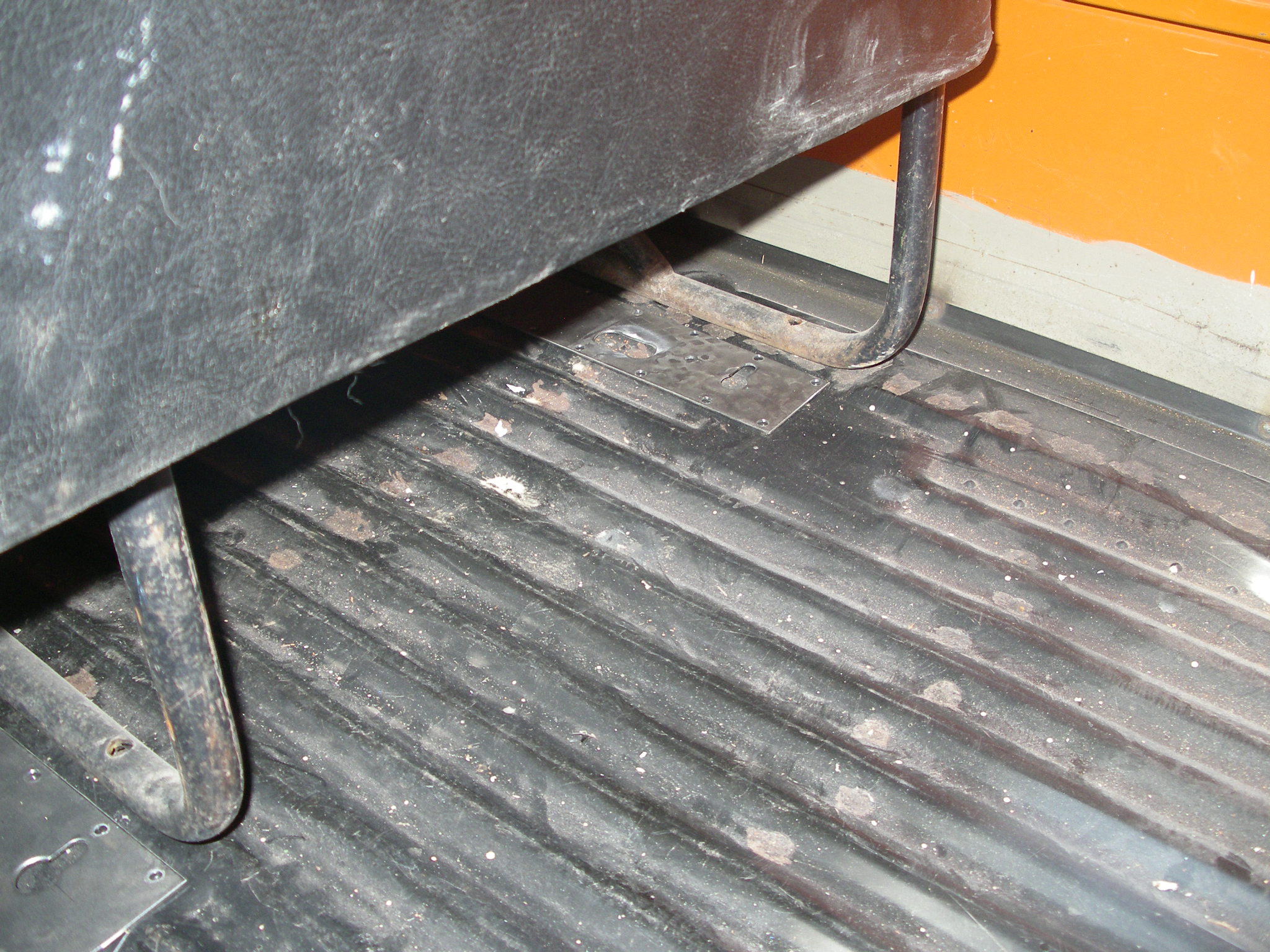

ich möchte bei meinem Bus (Bj. 79) eine mittlere Sitzbank einbauen.
Die passt aber seltsamerweise nicht mit den noch einzuschweißenden „Bodenriegeln“ überein.
Die hinteren zwei (Fahrerseiten) sind etwas versetzt zu den vorderen.
Was läuft da verkehrt? :?:
Ist die Sitzbank krumm? (wurde aus einem anderen 79er T2b geschlachtet)
Sind die Brasilien Bodenbleche anders?
Wurde die Sitzbank evtl. anders befestigt?

wenn ich mich nicht irre schaut das bei mir genauso aus und funktioniert auch.
Hast du die Befestigungskralle vor dir liegen?
Wenn du diese Kralle montierst dürfte es genau passen:
Dieses Gewinde ins Loch stecken http://der-shop.heiterweiter.com/produc ... ts_id=4107
Die Kralle draufschrauben http://der-shop.heiterweiter.com/produc ... ts_id=4105

danke für die Antwort. :gut:
Jetzt bekommt das wieder einen Sinn.
Da werde ich mir wohl erst mal ein Paar Halteklammern besorgen, bevor ich die Bleche endgültig Einschweiße.
