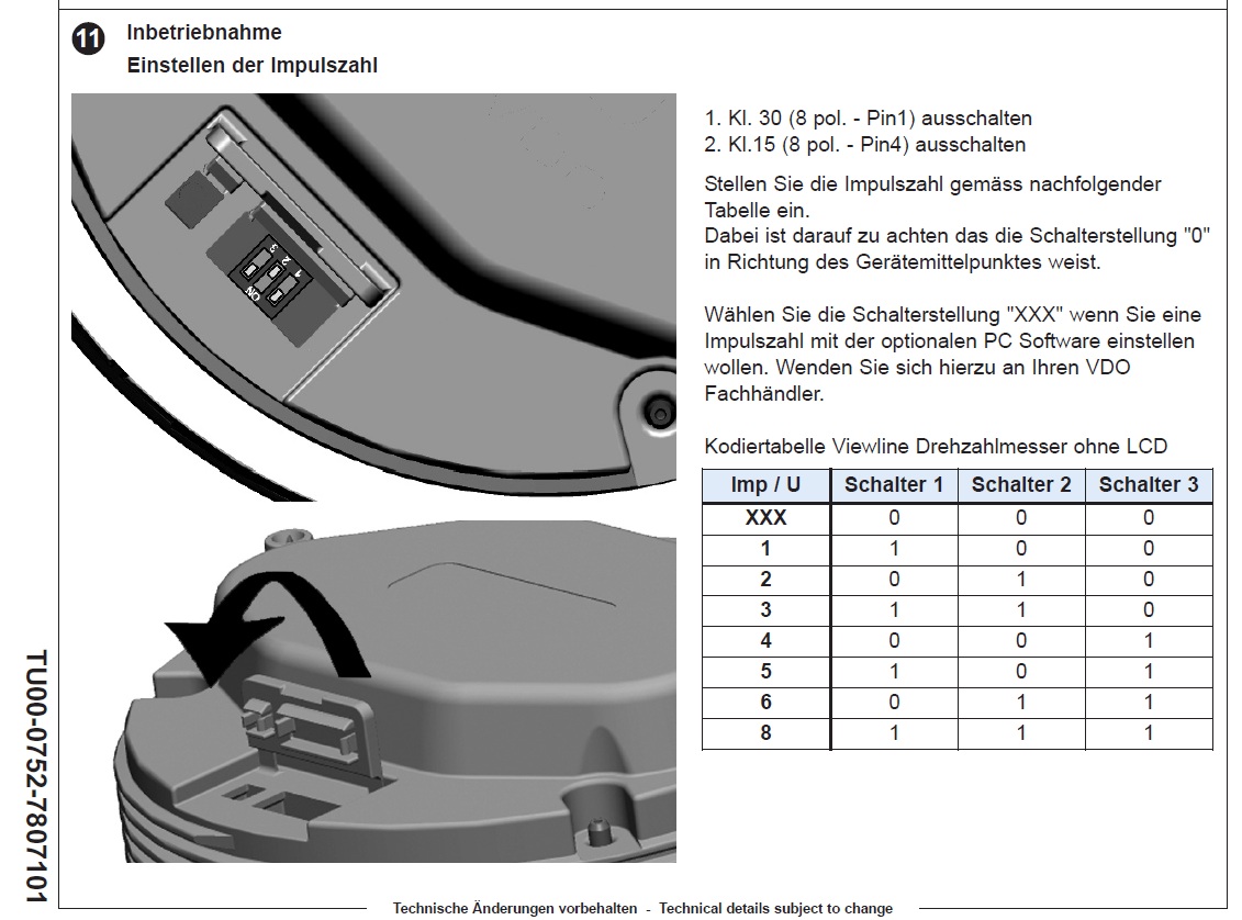

Re: Drehzahlmesser Impulse pro Umdrehung
Das ist ein Teil der Anleitung.
Wie muss ich die Dipschalter einstellen?
Crispy
Crispy
o1o für die binäre 2 weil der Verteiler für eine Umdrehung (4 Zündfunken) zwei Kurbelumdrehungen braucht.Crispy hat geschrieben: Das ist ein Teil der Anleitung.
Crispy
Und wenn er dann im Standgas 2.000U/min anzeigt stimmt was nicht. Try and error führt im Zweifelsfall auch zum Ziel, da wird schon nicht gleich der Zeiger abbrechen.
