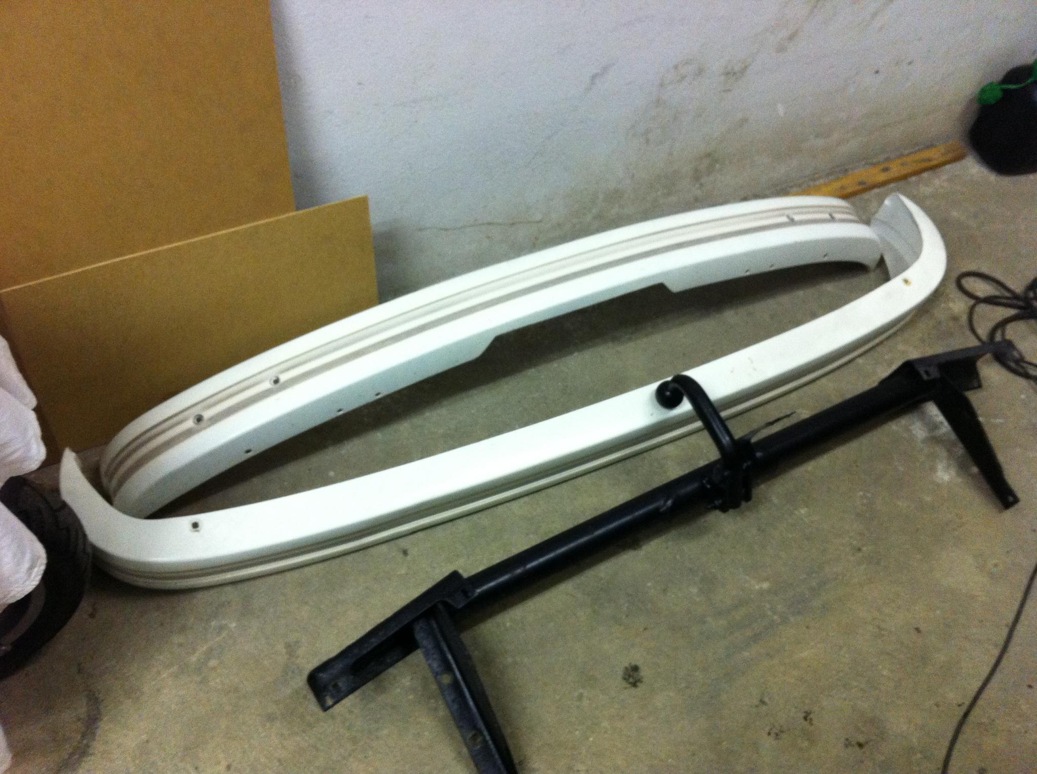

Da ich vorher noch eine Stossstange mit AHK hatte, weiß ich jetzt auch nicht wie die Stossstange daran befestigt wird. Weiß da wer mehr und hat dann auch noch Bilder ?

Hallo Thomas,
nee, nee, nee so einfach ist das nicht.
Ich habe eine AHK, die ich vorher nicht hatte. Die AHK ist ja an den Schraublöchern dran, an denen vorher die Stossstange dran war.
Ich habe jetzt noch die Stossstange und 4 Befestigungswinkel. Aber wo kommen die 4 Winkel dran? Vielleicht muß ich doch mal ein Foto anhängen.

Hast du ne PEKA Anhängerkupplung? Stell mal ein Bild ein.Wenn ja,die vier Winkel befestigen die Stoßstange an der AHK. Diese gehören quasi zur AHK. Ohne die Kupplung brauchst du die Stoßstangenträger (Nr.4), welche auf dem unteren Bild von Thomas zu sehen sind (Bildchen weiter unten).
Die Winkel sind dann überflüssig. Ist bei meiner PEKA so... Hab meine Halter nämlich soeben strahlen lassen, schön grundiert und lackiert,...um dann zu merken, daß sie nicht benötigt werden, wenn man die Anhängerkupplung anschraubt...

also bei der Westfalia AHK sieht das so aus... Die Aufnahme für die Stoßstange ist direkt an der AHK

hab mich vertan. Ich hab ne Oris (E55/2) und keine Peka. Bei der sieht das so aus... Rechts und links an den Winkeln wird halt die Stoßstange geschraubt.

Hallo Thorsten, ja so eine Oris AHK habe ich auch. Das hilft mir schon echt weiter, Danke !
