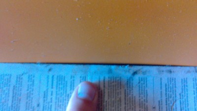

Auf dem angehängten Bild kann man den Verzug erkennen. Ich habe eine Scheibenwischerpackung an der schlimmsten Stelle aufs Blech gehalten um zu sehen wie tief die Delle ist.
Ich denke das kann man auch noch mit Spachtel richten ohne ein schlechtes Gewissen zu haben, oder? Ist halt eine großflächige Delle. Zum Größenvergleich ist noch mein Daumen auf dem Bild, auch wenn natürlich jeder Daumen eine andere Größe hat
