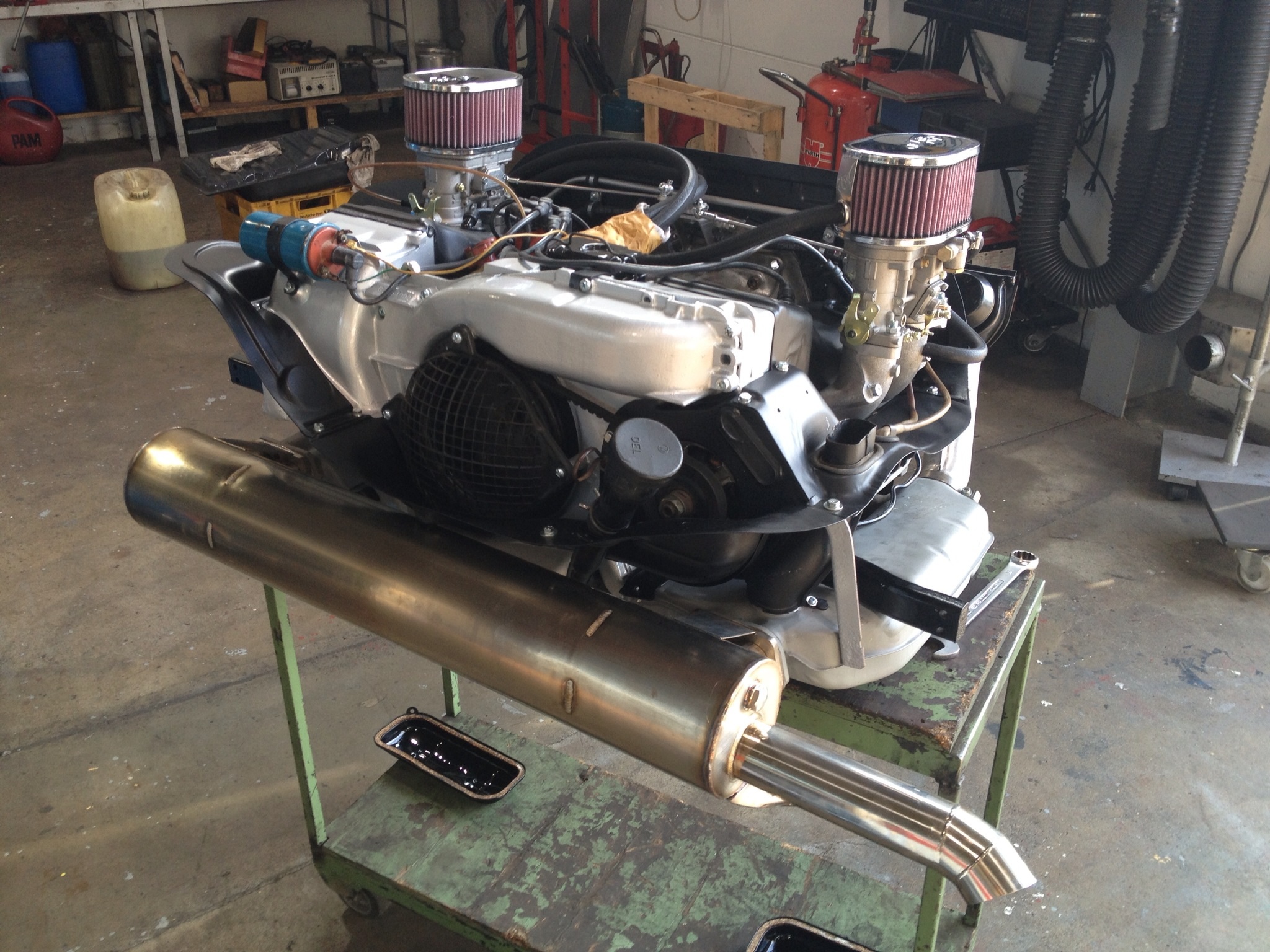

Hallo in die Runde der Lüfte.
Ich habe meinen 2.0 l CJ-Motor etwas modifiziert. (BUS T2b, 1979)
(Flachkolben, 296er Schleicher Welle, Höhere Verdichtung, 40er Weber, Vintage Speed. ca. 110 PS)
Nun möchte ich das alles unter Beibehaltung des H-Kenzeichens eintragen lassen.
Mein Prüfer des Vertrauens würde dies auch machen, er möchte jedoch eine Art Nachweis über bereits erfolgte Eintragungen dieser Art sehen.
Kann jemand der diese Teile bereits eingetragen hat evtl. eine Kopie des Brief´s oder der Eintragung zur Verfügung stellen.??
Das wäre SUPER.
DANKE schon mal im Voraus.

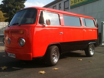

mit der rot/schwarzen Bastelkiste mit "integrieten" Stoßstange vorne" musst du dich eigentlich nicht wundern, wenn ein Tüv-Prüfer argwönisch guckt - oder !!!!
Das hat ja mit orig. T2 nix zu tun; oder?
Ganz Geschweige vom H-Kenzeichen: Genau das sind die Kisten, die das "H" in Verruf bringen!
Meine Meinung - Alexander

ich hatte vor kurzem ein längeres Telefonat mit dem Tüv. Er erläuterte mir einige Neuerungen im Bezug auf H-Kennzeichen und
Eintragungen:
Seit ich glaub November 2011 muß eine Änderng die man eintragen lassen will, mit H-Kennzeichen, nicht mehr nur zeitgenössisch
sein, sondern original ! Jetzt kann man natürlich den Begriff original noch ein wenig dehnen, aber mit irgendwelchen zusammen-
gewürfelten Komponenten etwas mit H-Kennzeichen eintragen zu lassen, geht so eigentlich nicht mehr. (Weiß wohl zum Glück noch nicht jeder Prüfer).
Man will hier der Willkür beider Seiten, Schrauber und Prüfer, entgegensteuern.
Mein Prüfer verlangt für die Eintragung von 40er Weber (das gabs wohl mal irgendwie original) ein Leistungsgutachten, damit er sieht,
ob am Motor sonst alles andere original geblieben ist. (Der kennt sich nämlich aus !)
Also, die Bedingungen sind verschärft, aber wie immer, steht und fällt die Sache beim Prüfer !
Viel Spaß also weiterhin,
