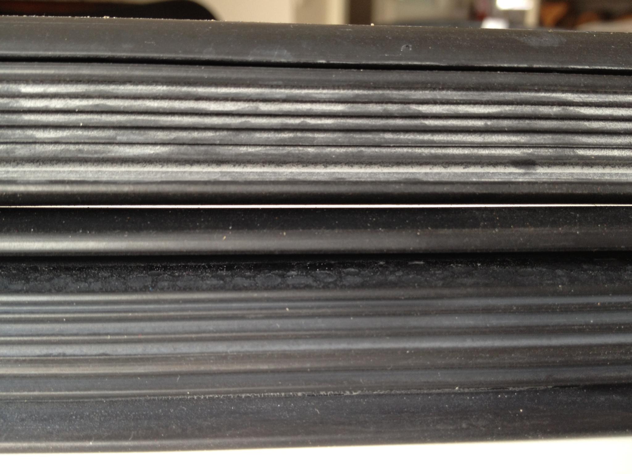

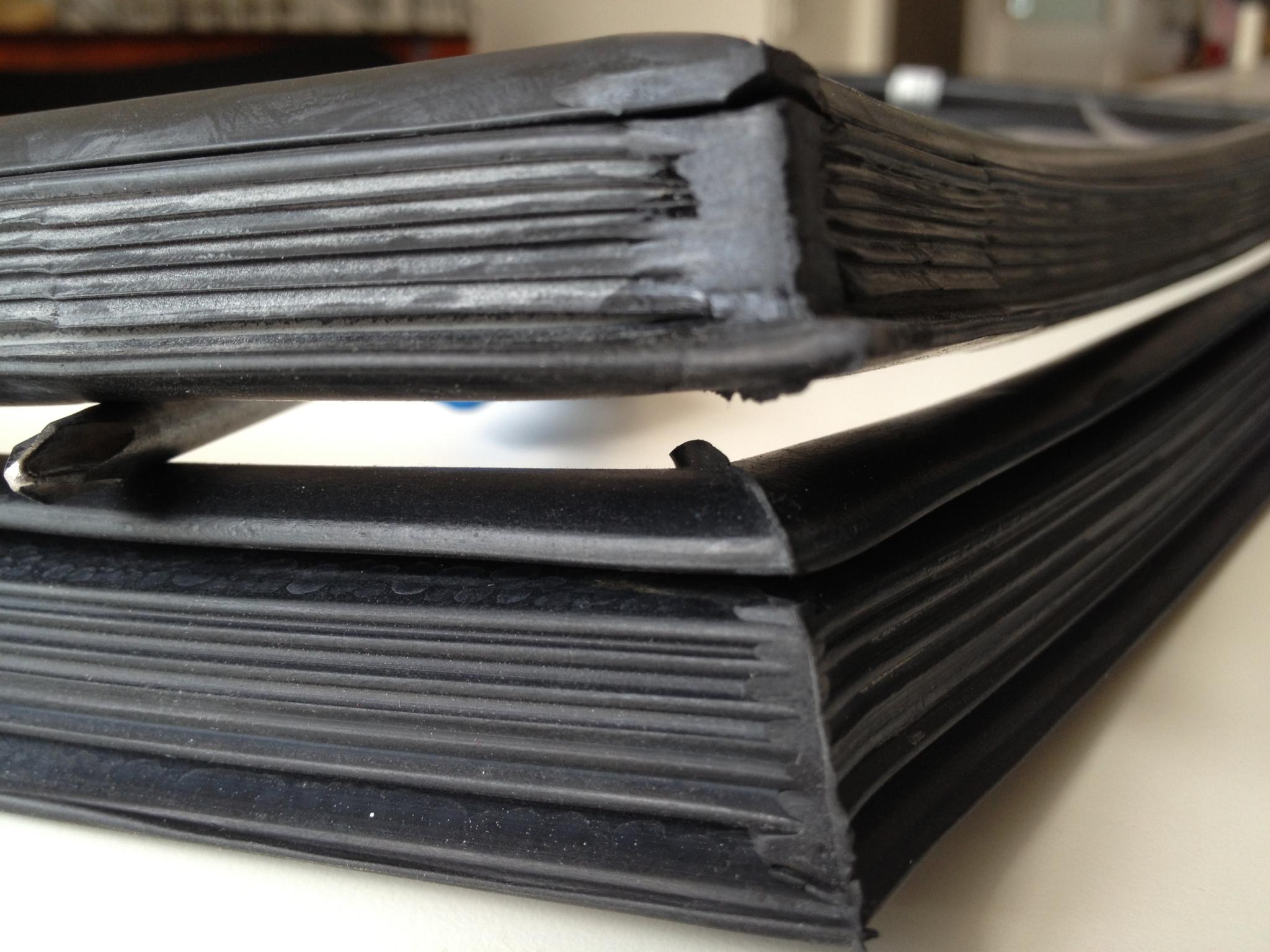

Hallo Ben,
hier wie versprochen die Vergleichsfotos zum Thema "3/4-Dichtung BUS-ok vs. Wolfsbürg West". Die Dichtung von WW ist vom Profil her etwas schmaler und deutlich elastischer, flexibler.
Gruss!
Dichtung oben: WW - Dichtung unten: Bus-ok

Hallo Benutzername,
hast Du fuer die anderen Fenster aehnliche Erfahrungen gemacht und die Dichtungen von WW verwendet oder dort bessere Erfahrungen mit den Dichtungen von Bus-OK gemacht? Bin gerade dabei alle Dichtungen neu zu machen und moechte nicht unbedingt doppelt kaufen.

die anderen Dichtungen von Bus OK waren gut, nur diese war besch....eiden!!!!!!!!!!!!
Ich glaub am besten ist`s wenn man die Dinger vor dem Kauf mal in den Händen hält, zB. beim Maikäfer Treffen - da gibt es meist alle.
