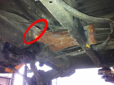

beim UBS-Entfernen habe ich bemerkt das ein Teil der Heizung Lochfraß in der Größe einer Faust hat :cry: .
Hier mal das Teil:
(gemeint ist dieses Y-Stück das am Ende in den Warmluftschläuchen endet)
Wie ich es da raus bekomme, ist ja recht einfach. Aber wie das Neuteil wieder einbauen??? :hilfe:
Da ist ja so einiges im Weg was nicht abgebaut werden kann (z.B. das Rohr in dem sich die Drehstäbe befinden).
Gibt es da einen Trick???

Servus Guido,

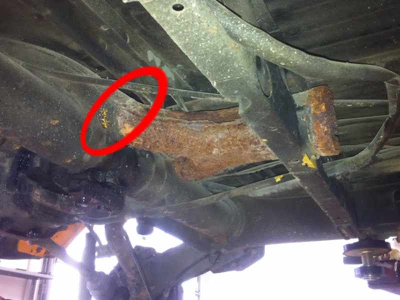

Das "Neuteil" besteht eigentlich aus drei Teilen (1x Y-Rohr und 2x gequetschtes Rohr) und müsste ungefähr da wo ich es markiert habe mit ein paar Schweißpunkten zusammengefügt sein.
Also erst das Y-Rohr ungefähr an den vorgesehehnen Ort bringen, und dann die zwei plattgedrückten Rohre aufschieben. Das Ganze zum Schluss noch zusammenschweißen. Fertig.

Guten Morgen,
ich habe bei mir den kompletten Heizkanal entfernt. Fahre nen Motor ohne Heizbirnen.
Dieses Teil konnte ich nicht in einem Stück entfernen. Musste es zerschneiden. Daher vermute ich, das man es auch in einem Stück nicht an den Bus montieren kann weil es wohl vor der Montage der Hinterachse eingebaut wurde!
- bei nem einteiligen Y-Rohr wirds schwierig!
- bei nem 3 teiligen Y-Rohr könnts wohl gehen, so wie es Andres schon beschrieben hat!

das sieht man hier: http://www.meint2.de/april092.html
Andre hat es dreiteilig nachgebaut.
Ich habe das Teil bei mir auch mit einer großen Flex in drei Teile geschnitten.
An den Schnittkanten werde ich einen Kragen anschweißen damit ich sie nacher übereinander schieben und mit einer Schelle fest ziehen kann.

Um das Y-Rohr am Stück montieren zu können muss das Bodenblech entfernt sein. Habe das gleiche Problem. Leider war da nix mehr von dem Rohr zu retten. Suche jetzt auch nach einer günstigen Ersatzlösung. Wenn jemand ne Idee hat, her damit.

wie schon gesagt bekommt man das Kpl.Hosenstück nur heraus wenn das Bodenblech weg ist.Da Hosenstück ist sehr gut mit dem Bodenblech verschweisst.Musste bei meinem das Bodenblech rausnehmen und konnte dann das Hosenstück in einem Stück heraustrennen u. "retten".
