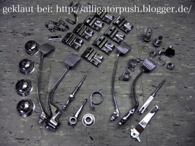

Dann geht es gleich weiter, hätte ich auch in den Betreff packen können: Wie verfahren mit Schlossteilen wie den Anschlägen etc.? Die sollten ja auch schick ausgucken, am besten auch verzinken lassen. Aber: Eigtl. gefällt mir wie Burger gesagt hat das gelb-verzinkte auch nicht so. Blau beisst sich evtl. mit der Wagenfarbe?!
Man könnte ja alles schön verchromen lassen
Ne, so weit werde ich nicht gehen ...
