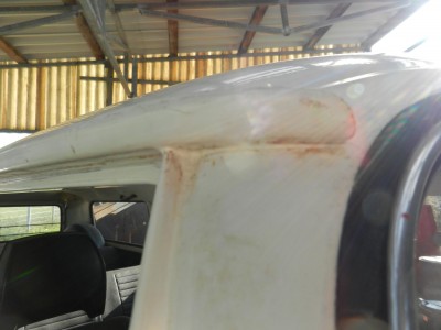

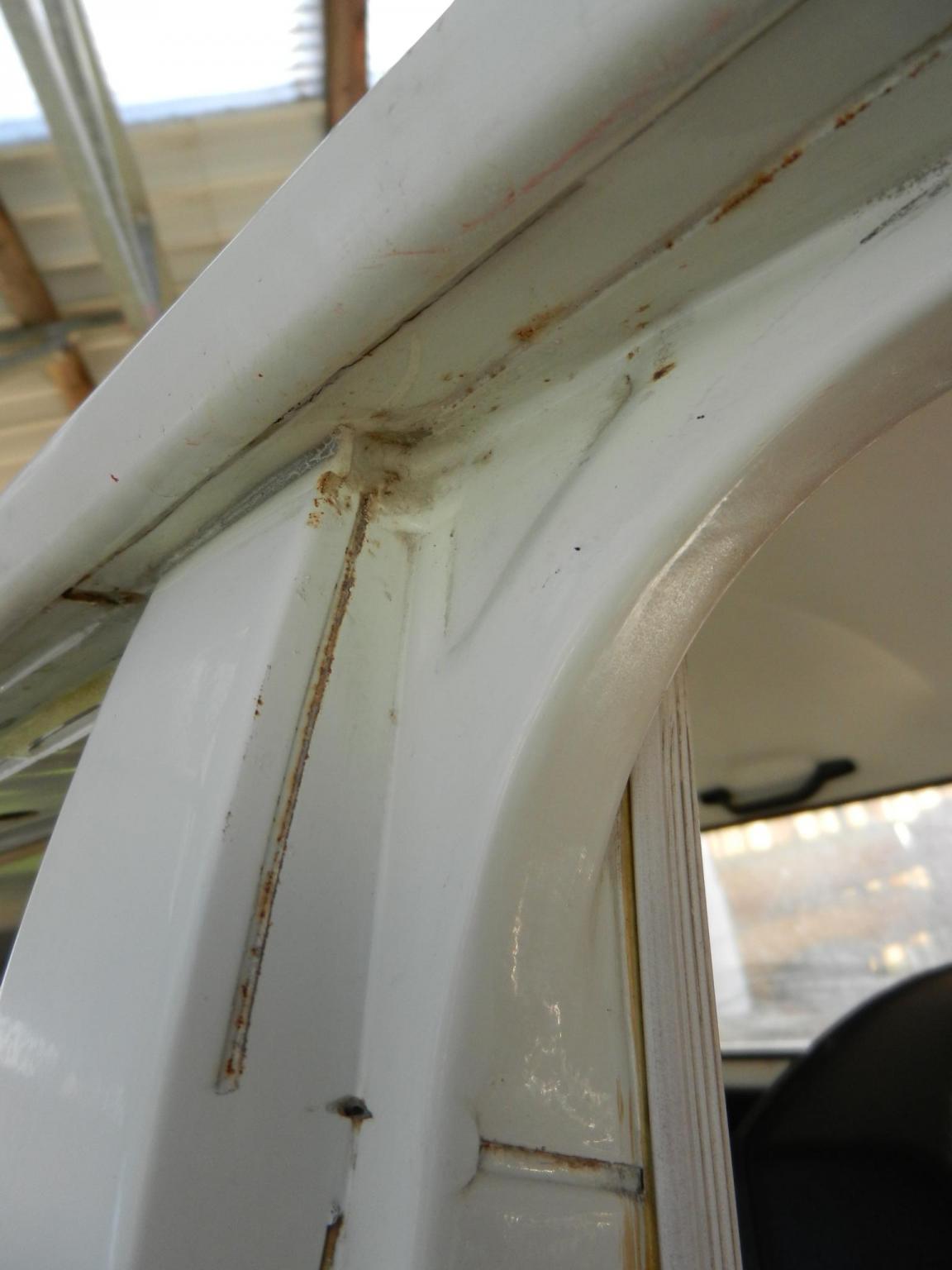

Tach zusammen,
ich möchte mal dem unschönen Teil der Patina am Originallack meines L-Busses etwas an den Kragen gehen. Patina is ja schön und gut, aber soviel nu auch wieder nich! :|
Wie bringe ich am effektivsten, aber auch lackschonendsten (komisches Wort), den Flugrost bzw. die Rostansätze in den Fugen und Falzen weg, die z.B. unten auf den Fotos zu sehen sind.
z.B. Mini-Dreikantschaber + Schleifpad ( evtl. Dremel mit Drahtbürstchen?) + Rostumwandler + beipolieren (evtl. mit Weißpigmenten) oder ggf. in L90D dezent nachpinseln und dann konservieren?
Wie sind eure Erfahrungen? Danke!
gruss, gary

Ich habe an meinem Bus von 78 auch noch den weißen Erstlack am Dach und dort exact die gleichen Stellen, wie oben auf den ersten Bildern gezeigt. Habe meinen Bus erst seit 3 Wochen und vor 14 Tagen hatten wir hier in Norddeutschland noch unerwartet 20°C Außentemperatur, dieses Wetter habe ich spontan genutzt und einen Vormittag lang die Stellen an der Dachrinne mit Chrompolitur bearbeitet, denn Flüssige Lackpolitur reicht hier nicht aus. Von Rot/Weiß gibt es Lackpolituren die sich wohl noch besser hierfür eignen würden, doch die hatte ich nicht zur Hand. Hinterher wurde die Äußerste Kante der Regenrinne mit weißem Lack und Pinsel vor erneuter Rostbildung geschützt. Es ist wirklich kaum zu sehen, erhält den original Lack weitestgehend und kostet kaum mehr als eine Spraydose für den Originalfarbton.
Ich schätze, dass die Busse im Bereich der Regenrinne so gerne anrosten, weil hier beim Lackieren die hinter der Rinne liegenden Bereiche (oder auch die in den Türecken gezeigten Bereiche) nicht genügen Lack abbekommen haben; Nach 30 oder mehr Jahren ist dann die dünne Lackschicht durchgescheurt (vom Autowaschen, usw.) so dass sich der Rost von außen Bilden kann. Hier kommt der Rost definitiv nicht von Innen.
Die gezeigten Falze in Bild 1 würde ich versuchen mit Lackpolitur auf einem Lappen der auf einem dünnen Holzstab befestigt ist (sozusagen einem groben Q-Tip) zu entrosten. Anschließen ordentlich reinigen (Silikonentferner) und dann partiell mit dünnem Lack und Pinsel vorsichtig nachlackieren.
Jens

Im Fall des Lackrisses an der Dachrinnenunterseite (Bild 1) muss ich schon etwas tiefer popeln und entrosten, um das Ganze halbwegs nachhaltig zu beseitigen, da hat Phil schon recht.
Naja, gegen bissi weisses Pinstriping an diesen Stellen is ja nix einzuwenden...
