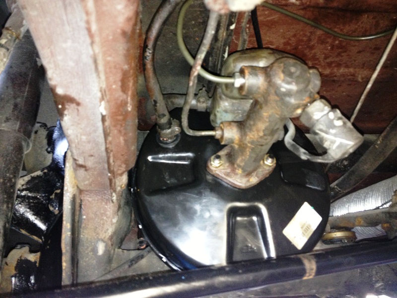

So, nu läuft der Bulli wieder... leider ist der BKV im Sack. Frage: welcher (neue) BKV ist der richtige?
Mein Bus: Fensterbus (Kombi), Bj 1979 im Mai, 1.6 Liter Tpye 1 Motor (50PS).
Ich finde im Netz den von ATE (kenngr. T52 und Durchm. 9) mit zwei Preisen 350€ und 270€. Die Beschreibungen sind gleich aber die angeblich passenden Fahrzeuge weich ab.
Könnt ihr mir helfen?

Hallo.
Der BKV den man neu von ATE kaufen kann sollte passen. Siehe auch hier.

Beitrag von sirwilliam »
hab den 9 Zoll/T52 von ATE für 240€ (plus Versand) gekauft, eingebaut, passt, Stunde arbeit... leider musste ich noch ne Bremsleitung neu machen... bremst wie die Sau!
