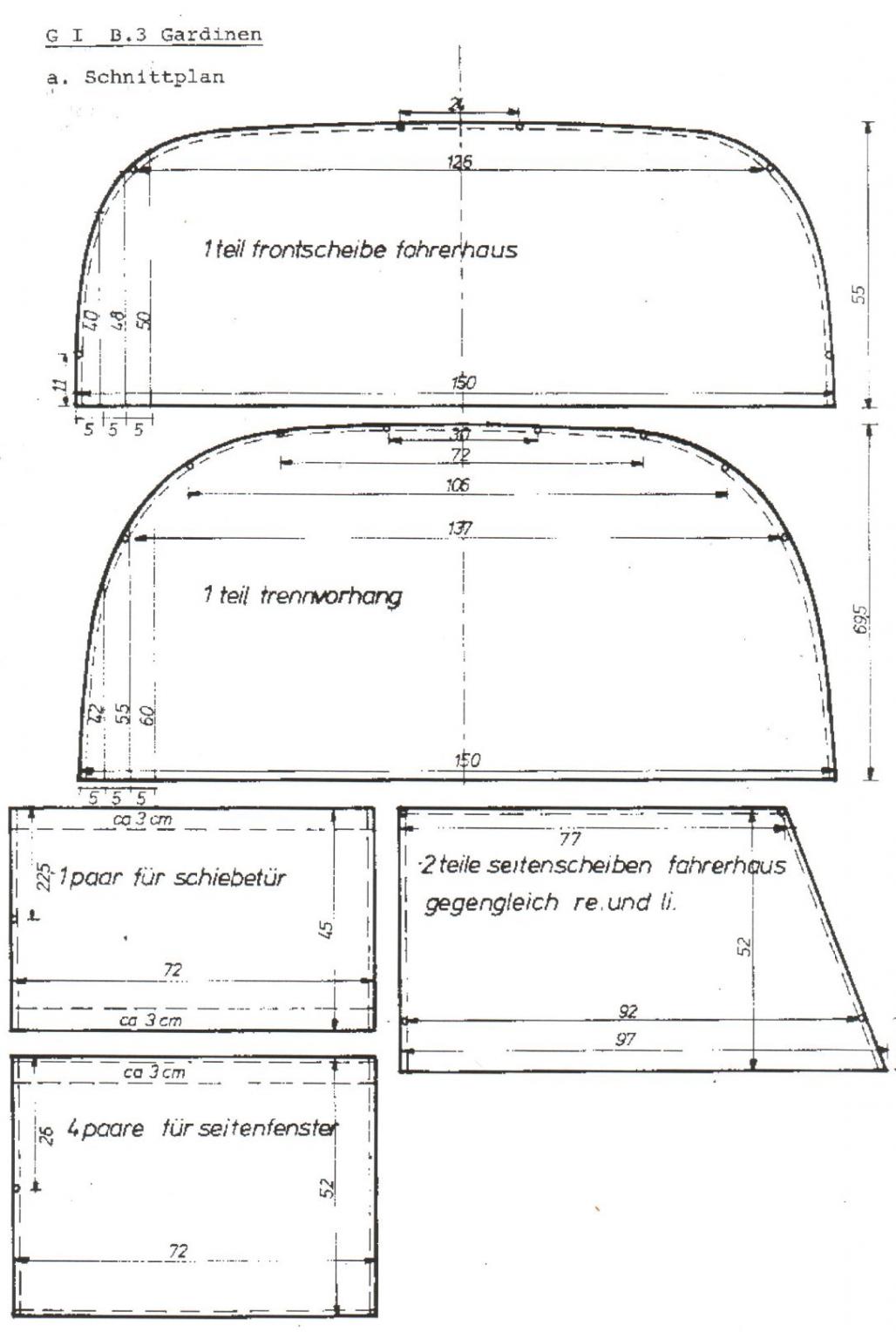

auch wenn es wieder wärmer wird - hier noch eine original Westfalia-Lösung zum Thema - ein Zwischenvorhang:
http://www.vw-t2-bulli.de/data/document ... urtain.pdf
