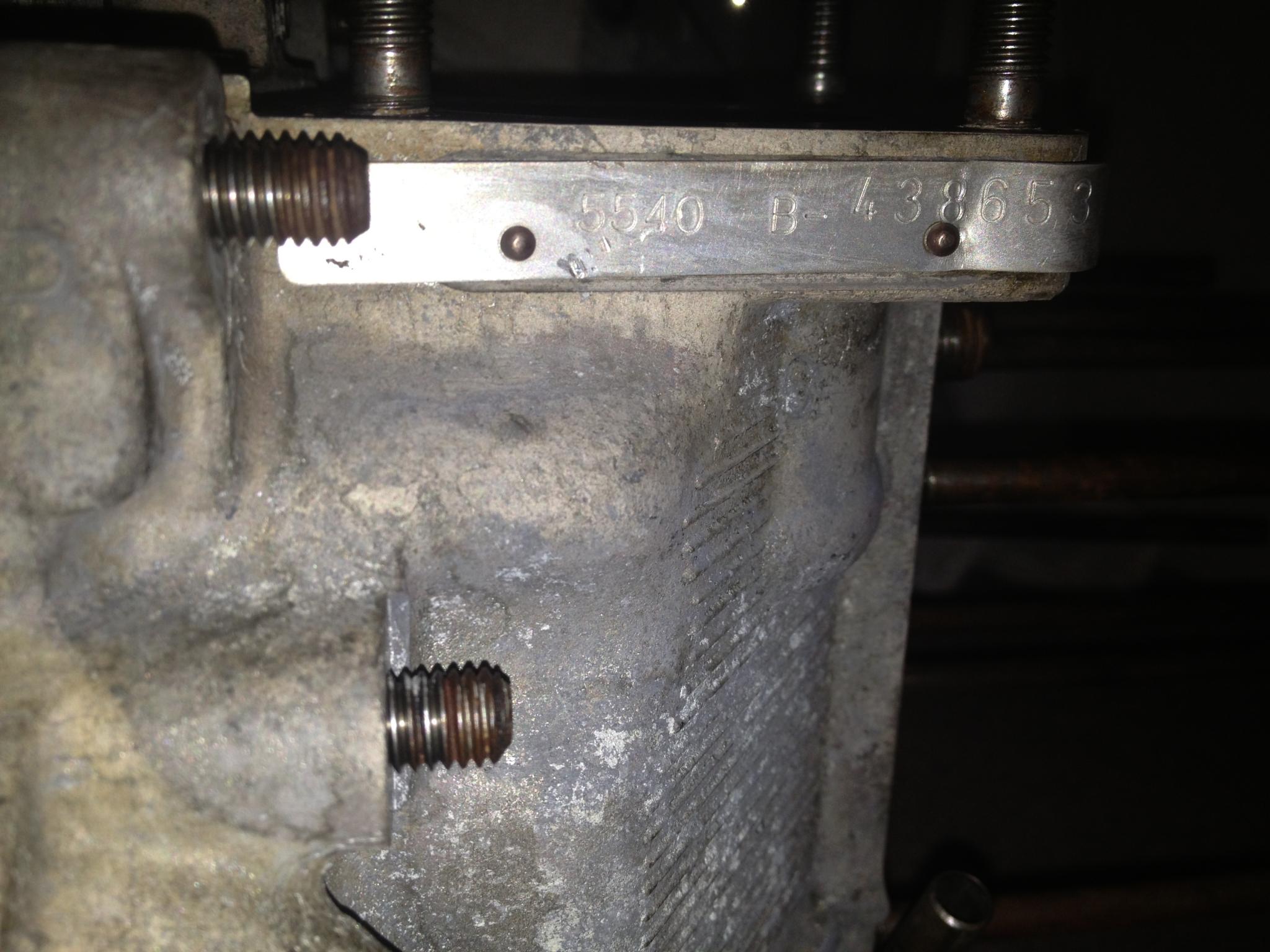

Beim Zerlegen ist mir aufgefallen,dass die Plastikführung der Benzinpumpe leicht beschädigt ist (siehe Foto)

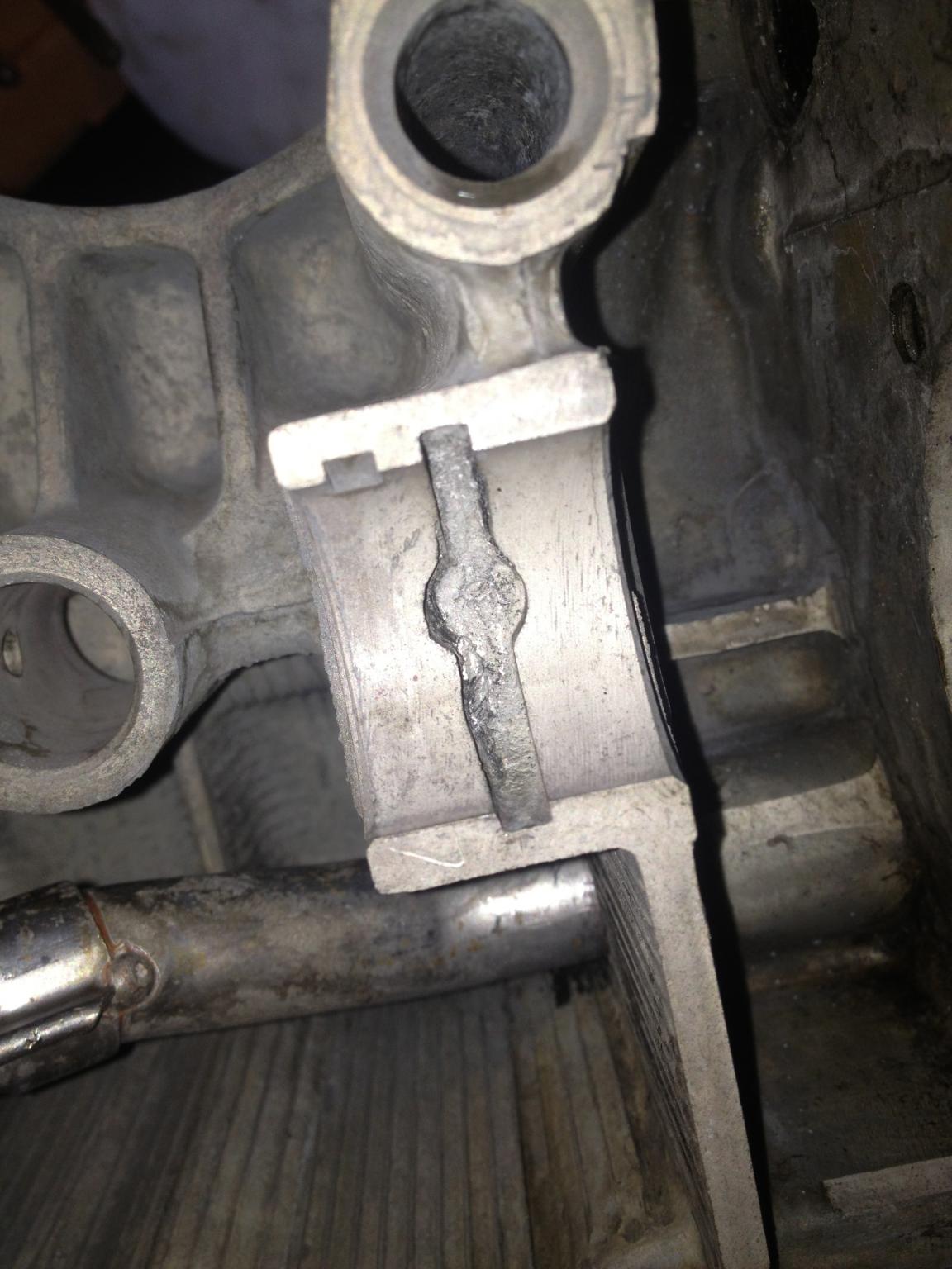

2. Das nächste Problem bereitet mir 1 Ölkanal für die Lagerschale der Nockenwelle.
hier sieht es so aus, als ob ein Gussfehler vorhanden ist, oder ist das Normal?
Die alten Lagerschalen sehen aber alle gleich aus und sind nicht "thermisch" belastet
Ich kann auch keinen Ölkanal finden, der zu dieser Lagerschale führt....

3. Sind die genieteten Bleche original?? Kommt mir irgendwie "spanisch" vor :unbekannt:

Original sind sie nicht - wahrscheinlich nicht mal spanischt2a-tommy hat geschrieben:3. Sind die genieteten Bleche original?? Kommt mir irgendwie "spanisch" vor

Der spätere 50PS-Motor hatte größere Ölkanäle, ansonsten sind die Blöcke m.W. identisch. Falls die Legierung wirklich erst später kam, hast du möglicherweise einen neuen Block, wofür auch das angenietete Schild mit der Motornummer spricht. Ab Werk war die in den Block eingeschlagen.
Guck mal genau hin und popel mal ein bisschen drin rum! Ohne Öl geht's nicht. Isses überhaupt die richtige Gehäusehälfte? (Mein letzter Typ1 ist laaange her)

Nein! (Zumindest kenne ich die nicht.)t2a-tommy hat geschrieben:3. Sind die genieteten Bleche original??

t2a-tommy hat geschrieben:Ich kann auch keinen Ölkanal finden, der zu dieser Lagerschale führt....

Die rechte Motorseite wird von der linken aus mit Öl versorgt.
Nur die rechten Stössel erhalten ihr Öl über das mittlere Kurbelwellenlager .
Die aufgenieteten Bleche deuten auf einen ziemlich runtergekommenen, und nicht bei VW überholten Motor hin.
Der Motor wird schon ein großen Teil der Welt gesehen haben.
Das wichtigste ist der Zustand der Hauptlagergasse. Man kann das mal grob selbst Prüfen: Mit dem Fingernagel darf
kein Abdruck der Nut des Hauptlagers im Motorgehäuse spürbar sein. Bei Dir schon deutlich zu sehen!
Wenn das gut, dann mach dir weitere Gedanken.

Ich habe die genieteten Bleche heute mal abgemacht, Sie wurden wohl dran gemacht, da die unteren Bohrungen teilweise ausgebrochen sind.
Mal schauen was ich da machen werde.
Und auf Martins anraten habe ich mir die Lagergasse nochmal angeschaut, mit dem Fingernagel ist keine Kerbe etc spürbar, jedoch fühlt man mit der fingerkuppe einen leichten Materialunterschied, fühlt sich an manchen Stellen an wie "poliert"

Und was ist mit dem Ölkanal?
Sollte da jetzt eine Bohrung sein? oder reicht die Nut???
Hab da nochmal was rumgestochert, aber nirgendwo ein Loch zu finden.

In der rechten Gehäusehälfte gehören dort keine Bohrungen rein, weil Öl kommt nur von links.
Die Hauptlager brauchen im Gehäuse ein Presssitz, auch wenn sich das Alu bei erwärmung ausdehnt.
Die kleine Haltestifte betrachte ich als Montagehilfe.
Man sollte mal messen ob die Hauptlager schon ein Übermass haben -bin ich mir sicher- und welches- hoffentlich nicht das letzte.
Achso: Die Lagermaße sind nur das eine, auch müssen sie in einer flucht liegen. Das ist nur sehr schwer zu messen.

Kleiner Klugschiss am Rande: Die aufgenieteten Bleche deuten auf einen Austauschmotor der holländischen Firma "Vege" hin. Die waren seinerzeit die einzigen, die derart angefressene Motorgehäuse weiterverwendeten und solche Tricks anwandten
Aber solange es funktioniert, muss das ja nix Schlechtes sein.
