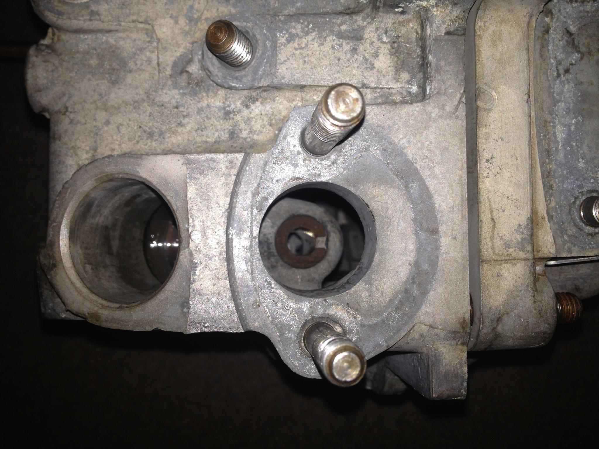

Beim Zerlegen ist mir aufgefallen,dass die Plastikführung der Benzinpumpe leicht beschädigt ist (siehe Foto)
Habe aber keinen Ersatz in den einschlägigen Onlineshops gefunden!
Wo finde ich Ersatz?

t2a-tommy hat geschrieben: Wo bekomme ich Ersatz für die Führung der Benzinpumpe=??
*KLICK*
Gibts bestimmt auch noch bei mehreren Händlern....
