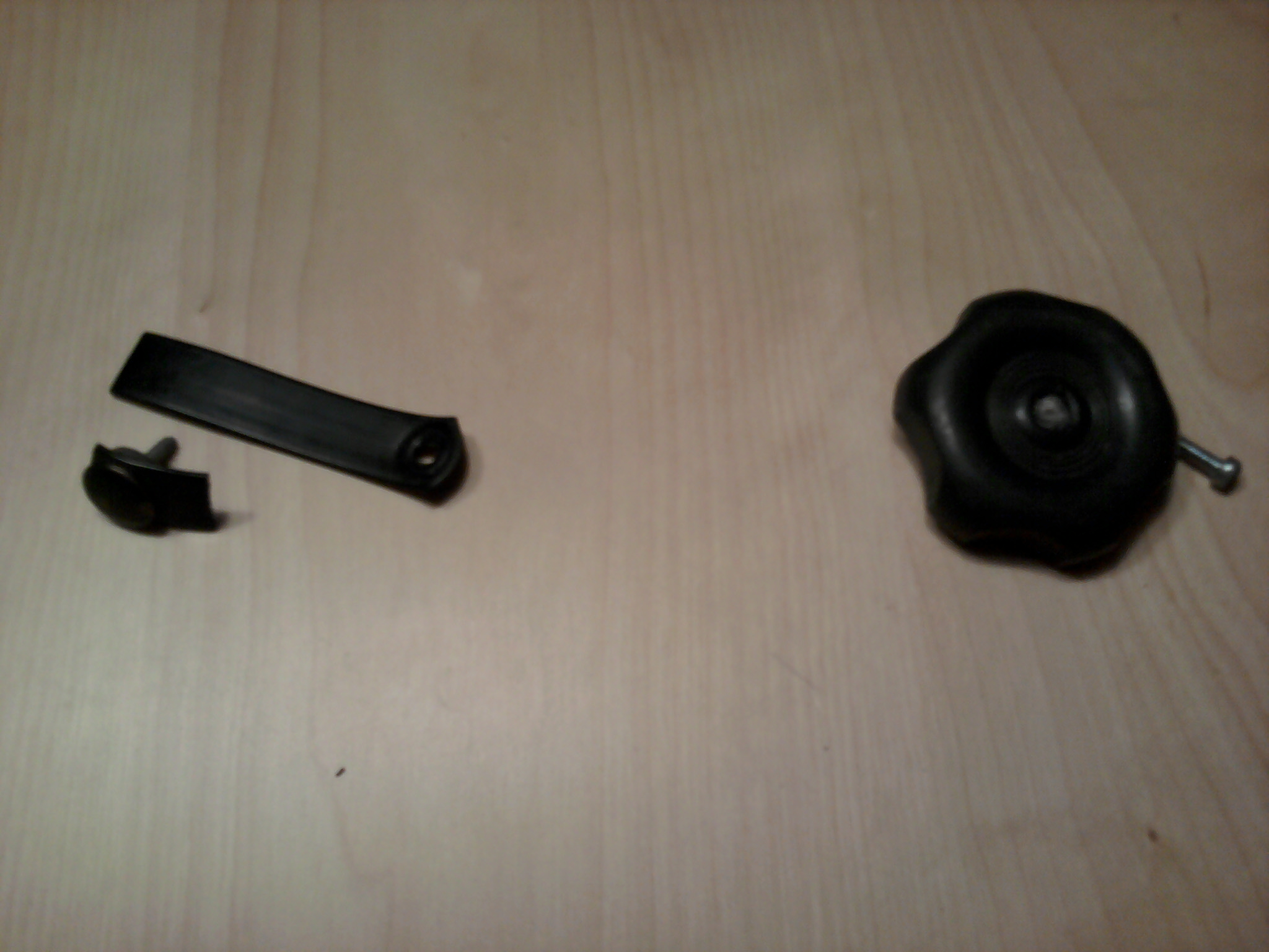

2. Drehgriff Safari-Fenster
Wo bekomm ich diesen her? (Siehe Bild Rechts im Anhang)
Hat jemand was gebrauch rumliegen?
3. Mobelzuhaltebändchen Wesfalia
Wo gibt's diese? (Siehe Bild Links im Anhang)
Vieleicht auch gebraucht?

2): Klickst du
3): Die Bändchen habe ich dort glaube ich auch schon mal gesehen, mal ein bisschen stöbern (beachte das es einen separaten Westfalia-Teil gibt) oder Notfalls ne Anfrage senden

Vielen Dank für deinen Tip mit Bus-OK!
Da gibts bei genauer Suche auch die Haltebänder für die Vorhänge, welche einfach zu kürzen sind zu Möbelbändern. Also sind Punkt 2 und 3 Erledigt / bestellt.
