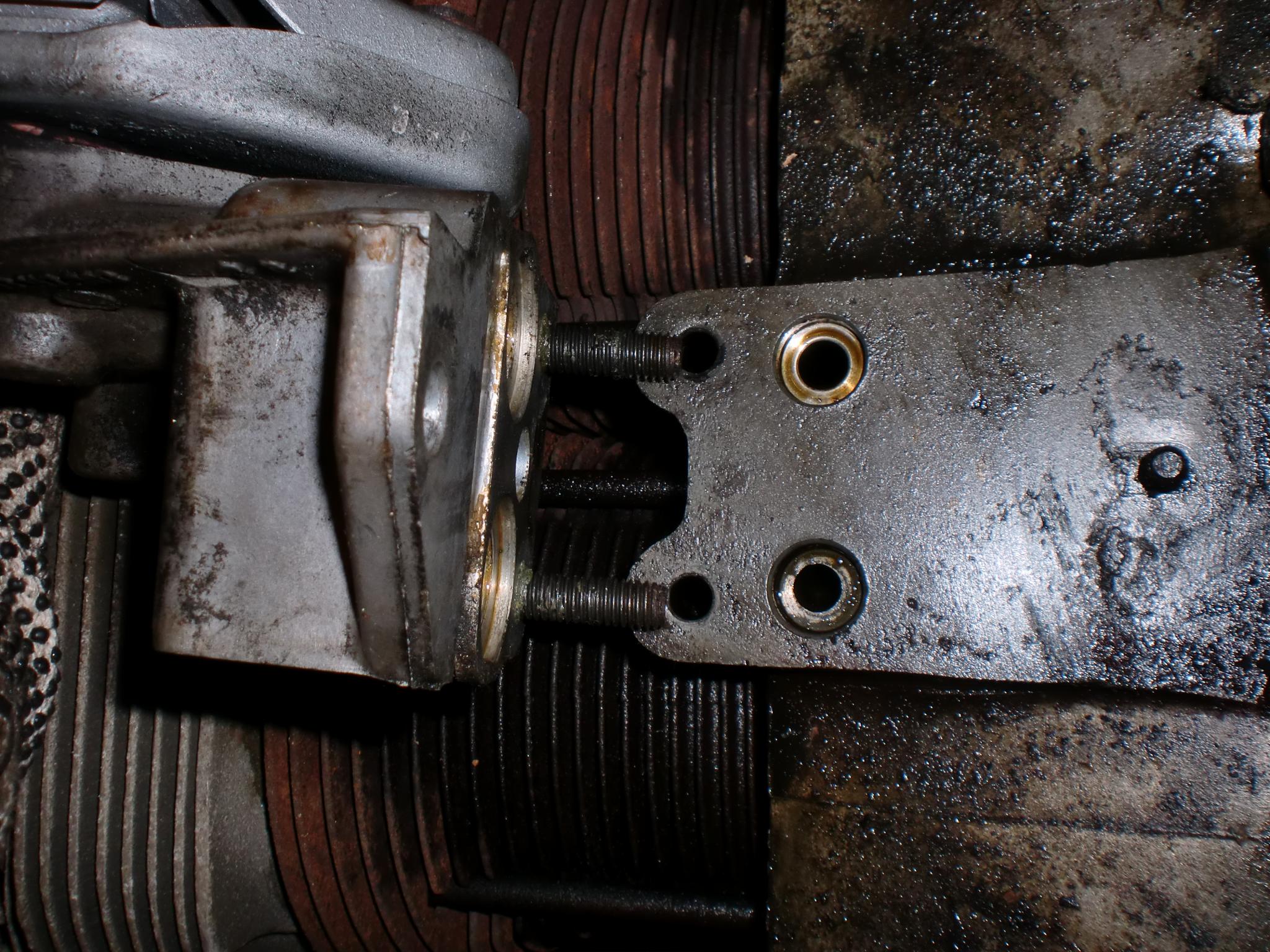

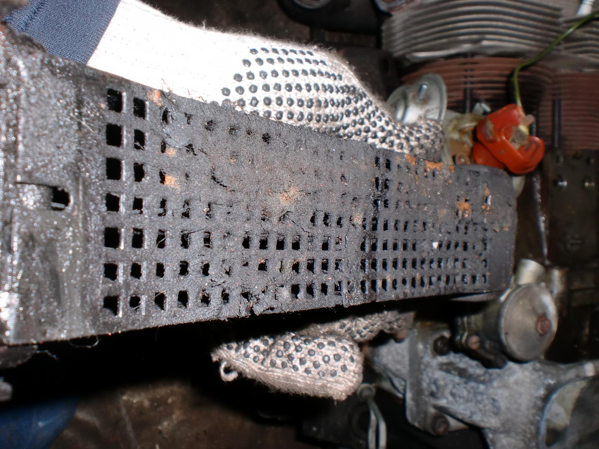

1. Also, ich zerlege im Moment einen B-Motor und will den Ölkühler umbauen da ja das Originalteil den Luftstrom zum 3ten Zyl. stört und dadurch immer überhitzt. Jetzt passt aber der Ölkühlerflansch vom AS nicht in die Lochbohrungen des B-Gehäuses (siehe Bild : M6 zu M8). Die kann ich natürlich einfach aufbohren aber passen denn die Ölkanalanschlüsse oder muss ich die auch aufbohren ?

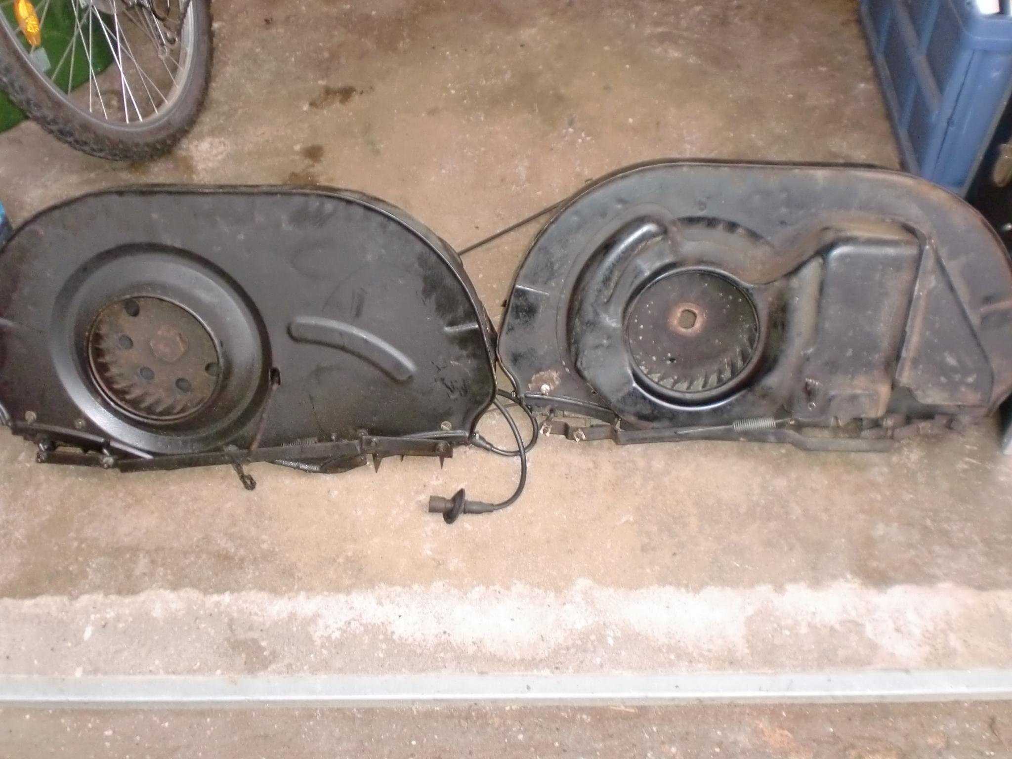

Was muss noch geändert werden ausser dem Ölkühler und dem Gebläsekasten mit Hundehütte ?

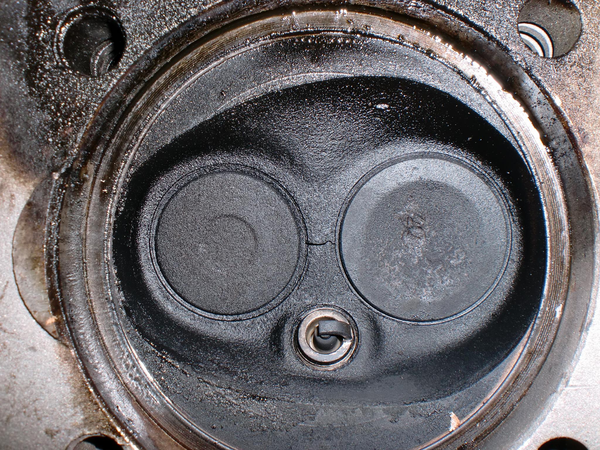

2. Dann ist mir aufgefallen das im Zylinderkopf am 3ten Zylinder dieser Riss zwischen den Ventilen ist, kann der ins Altmetall oder würdet ihr den wieder einbauen ? Sonst sehen beide Köpfe sehr gut aus.

Risse im Kopp werden von Praktikern gelegentlich toleriert, je nach Ausmaß. Für mich ist das aber ein Unfall, der auf seine Stunde wartet. Ich hätte keine Ruhe und würde ständig befürchten, daß ein Sitzring rausfällt. Es könnte übrigens wirtschaftlich sein, den Kopf zu reparieren (Schweißen, Sitzringbohrung bearbeiten und neue Ringe einschrumpfen). Ahnendorp macht sowas m.W. regelmäßig.

Den Umbau hab ich gerade hinter mir, aus einem F-Motor wurde ein B-Motor mit Hundehütte (der allerdings im Käfer seinen Dienst verrichtet). Die Ölkanalanschlüsse passen. Wie schon erwähnt sind nur die Flanschlöcher und der Stehbolzen (M8 und länger) am Gehäuse anzupassen. Zum Gebläsekasten mit Hundehütte brauchst du nur noch das passende vordere Motorabschlussblech mit der Öffnung für den Abluftkanal, oder Du schneidest eine Öffnung in dein vorhandenes. Der Rest passt unverändert.BulliUli hat geschrieben: 1. Also, ich zerlege im Moment einen B-Motor und will den Ölkühler umbauen da ja das Originalteil den Luftstrom zum 3ten Zyl. stört und dadurch immer überhitzt. Jetzt passt aber der Ölkühlerflansch vom AS nicht in die Lochbohrungen des B-Gehäuses (siehe Bild : M6 zu M8). Die kann ich natürlich einfach aufbohren aber passen denn die Ölkanalanschlüsse oder muss ich die auch aufbohren ?
