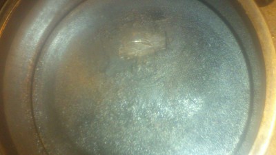

Ich habe einen 1600AD Motor für meinen Käfer gekauft. Um zu sehen woran ich bin habe ich ihn dann als erstes mal zerlegt. Dabei habe ich einen Schaden an einem der Kolben entdeckt, ich nehme an da ist mal ein Ventil abgerissen oder so. Was meint ihr, kann ich den noch verwenden?
Silvan
Kolben mit Macke. Noch benutzbar?

Jo, problemlos!Dude hat geschrieben:Was meint ihr, kann ich den noch verwenden?
Aber wieso ist der Abdruck so metallisch blank? Sieht doch so aus, als ob das grad eben passiert wäre, ohne daß der Motor seither nochmal gelaufen ist!
Nach einem Ventilabriß sieht's da drin aber anders, nämlich deutlich unordentlicher aus! Da käme keiner mehr auf die Idee, den Kolben weiter zu verwenden. Guck mal, ob die Macke vielleicht zum Kerzenloch paßt (zu lange Kerze eingeschraubt).

Super, sowas wollte ich hören
Die Stelle habe ich blank gemacht damit mans auf dem Bild besser erkennt.
Danke!

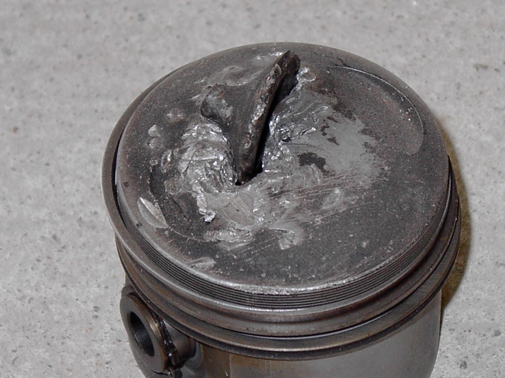

So sieht ein Kolben nach einem Ventilabriss aus. Ist zwar ein Kolnem von meiner BMW, ist aber auch ein Luftgekühlter Boxer

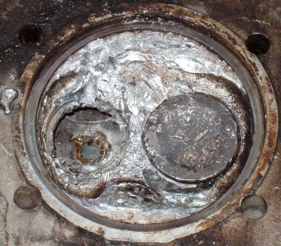

da hätte ich ein Bild vom Gegenstück - CJ-Kopf,
Grusss Micha(el T2b)

Hallo Michael, wahrscheinlich sah mein Zylinderkopf genauso aus. Aber in meine Gepäckkoffer passte nur der Kolben rein. Der Schaden ist nämlich in der Nähe von Dublin passiert.....
