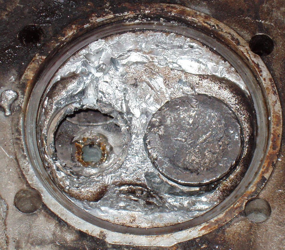

So sieht ein Kolben nach einem Ventilabriss aus. Ist zwar ein Kolnem von meiner BMW, ist aber auch ein Luftgekühlter Boxer

Rüdiger*289 hat geschrieben:So sieht ein Kolben nach einem Ventilabriss aus. Ist zwar ein Kolnem von meiner BMW, ist aber auch ein Luftgekühlter Boxer
Hallo Rüdiger ,
da hätte ich ein Bild vom Gegenstück - CJ-Kopf,
Grusss Micha(el T2b)

Hallo Michael, wahrscheinlich sah mein Zylinderkopf genauso aus. Aber in meine Gepäckkoffer passte nur der Kolben rein. Der Schaden ist nämlich in der Nähe von Dublin passiert.....
