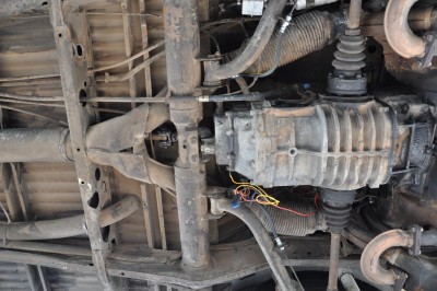

Nachdem ich meine T2 b (bj79) Elektrik wieder fit gemacht habe und nun die zusatzinstrumente ordentlich angeschlossen habe, hab ich diese "Kiste" entdeckt.
Was ist das?

Das ist ein Überbleibsel (Relais) der Unterflur-Standheizung BA6.
Weg damit (ebay) oder hier anbieten !

Jupp. Sicherheitsschalter (Nr. 5):

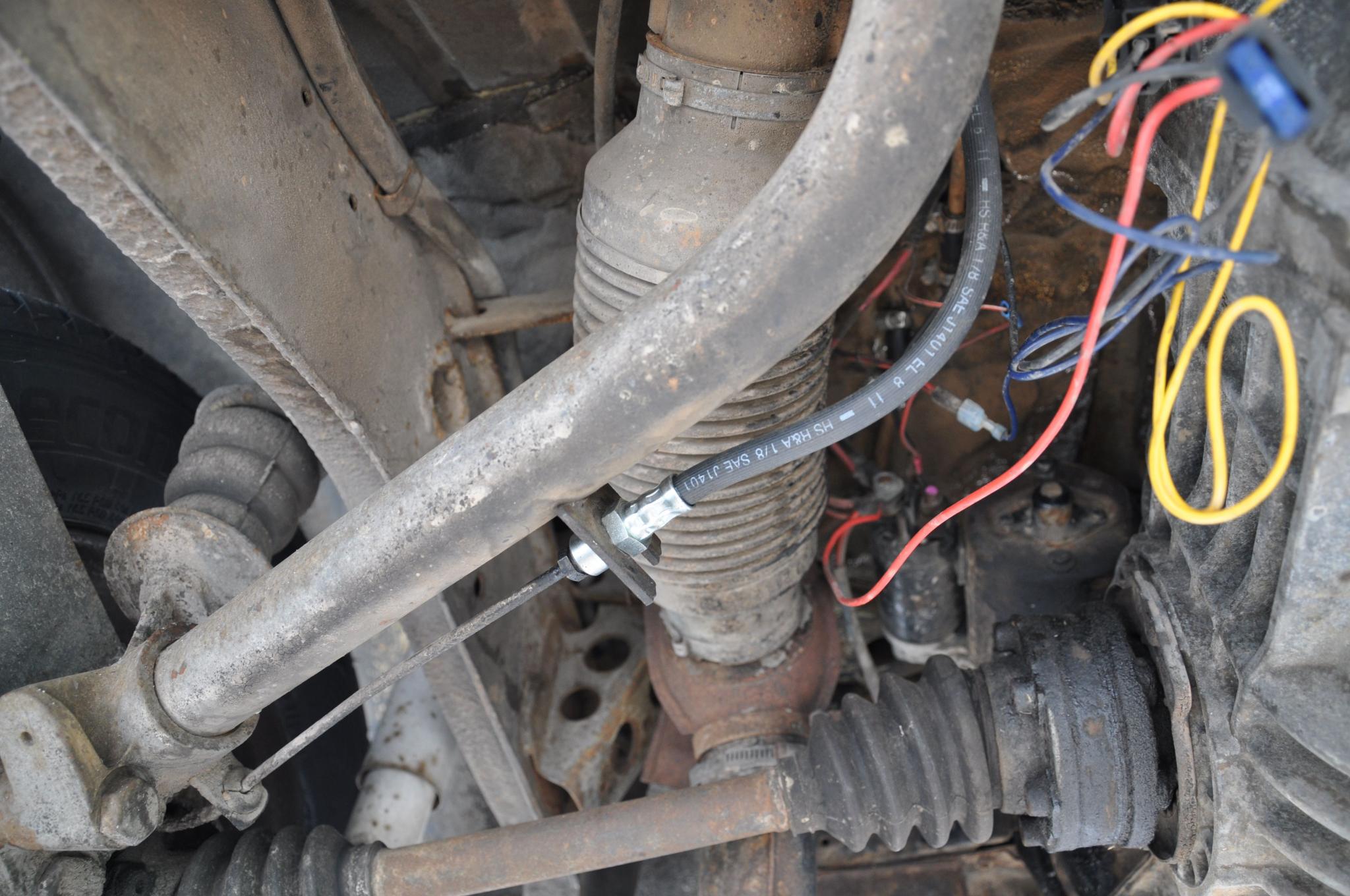

Nachdem das erste "Mysterium" gelöst wurde, häng ich mich mal dran...
Kann mir einer erklären, warum ich eine Sicherung zwischen dem Anlasser und dem Getriebe habe?

Daß dieses Gestrüpp nix mit VW zu tun hat, braucht man wohl nicht extra zu erwähnen. Guck doch einfach mal, wie's weitergeht. Vielleicht findest du ein Relais, das die Zündung schaltet o.ä. Aber was immer es auch sein mag: Rausschmeißen oder ordentlich machen. Das Kraut hier legt dir im günstigsten Fall irgendwo die Karre auf's Kreuz, im ungünstigsten brennt sie dir ab.

:shock: das Gestrüpp sieht sehr nach Jugend-forscht aus... kreuzgefährlich ohne Sachverstand... geht so gar nicht!
Kein Staub und Wasserschutz der gesteckten Verbindungen und Sicherung - wenn dann dort IP 65 Bauteile verwenden.
Runterhängende Kabel können auch mal schnell von einem überfahrenen Ast o.ä. weggerissen werden - und reißen dann noch mehr mit.
Schleunigst weg damit und richtig machen...
wahrscheinlich gibt es gar keine Notwendigkeit für den Kabelsalat dort.

Das die Konstruktion nich ganz orischinal is, hab ich mir schon gedacht... Ich hätte nur gerne gewust, was das sein könnte...
Wenn ich den Nutzen von dem Ding kennen würde, wüsste ich, ob ich das ganze ausbauen soll, oder einfach nur in "schön" und sicher nochmal anschliessen soll...

Am Getriebe gibt es den Schalter fürs Rückfahrlicht, der sollte normal an der Klemme 15 von der Zündspule mit betrieben werden. Vielleicht hat es damit zu tun? Viele Grüße, Jan

JanT2a hat geschrieben:Am Getriebe gibt es den Schalter fürs Rückfahrlicht, .... Vielleicht hat es damit zu tun?
Nö, den Schalter und die verstaubten Kabel sieht man auch im Bild... auf der anderen Seite des Spaghettimonsters :wink:
gruselig der Gedanke das Kabel wickelt sich mal um die drehenden Antriebswelle bei voller Fahrt... Bild
