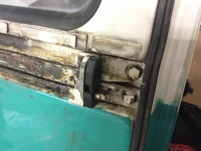

Mache gerade meine Schiebetür wieder fit (79 T2 b). Der Anschlag am Ende der führungsleiste hat so ne Art Haken der die Schiebetür halten soll wenn sie auf ist. Der Haken ist gängig, labbert aber unmotiviert rum. Ich fürchte da fehlt ne Feder.
Auf jeden fall schnappt sicherer Haken die Tür nicht wenn sie auf ist.
Was fehlt?
Wo gibbet Ersatz?
Schiebetür Anschlag

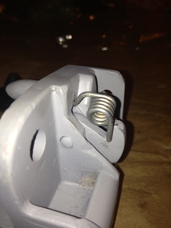

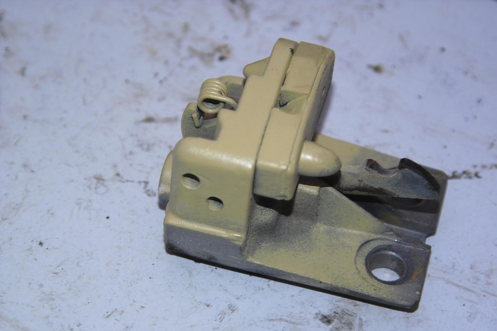

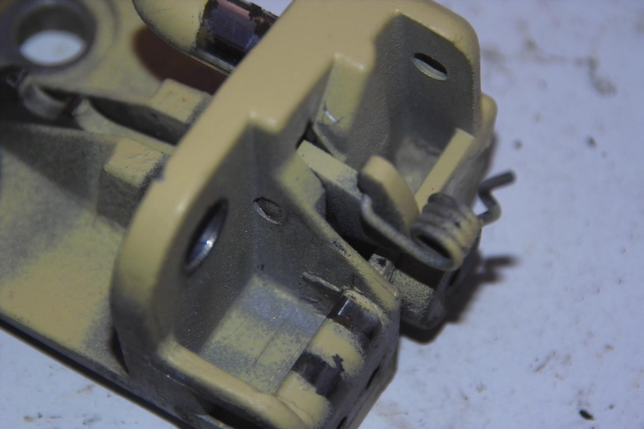

Wie baue ich das Teil ein? Den Bolzen raustreiben? Und wo kommt die Feder genau hin? Feder und Block liegt jetzt hier auf dem Tisch.
Hat mal jemand ein Foto wie das zusammen aussieht?

Re: Schiebetür Anschlag
Meinst Du dieses Teil? Ich glaube der Bolzen muss nicht raus.
Gruß, Hanno
Gruß, Hanno
sirwilliam
- Beiträge: 158
- Registriert: 28.08.2012 11:24
geanu das Teil... Ok Feder sehe ich... probier das gleich mal aus... danke!!!
sirwilliam
- Beiträge: 158
here we go...
