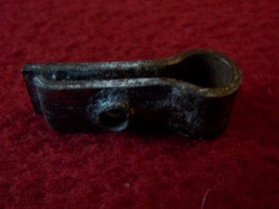

ich habe heute beim zusammenbauen der Schiebetüre mit unvollendeten Einstellversuchen folgendes -Teil übrig:
Gehört das zur Schiebetüre oder hab ich das falsch dahin verbummelt:-)?

Hallo Nadine,
der war komplett zerlegt wg. Lackierung, odda?
Ich kenne das Teil nicht, aber das sieht nach der VW-Methode aus, mit der die ein Widerlager für die Außenhüllen von Bowdenzügen darstellen. Anstatt 'ner noblen Einstellschraube in einer amtlichen Bohrung und zwei Kontermuttern, wird einfach die Hülle geklemmt.
Also guck die den Kram nochmal an, especially hinsichtlich Bowdenzugaußenhüllenenden. :roll: Vielleicht bringt dich das ja schon auf die richtige Fährte, auch was die Schwergängigkeit anbelangt. :wink:

meiner Meinung nach ist das eine "Fensterbremse " für ein Ausstellfenster.

Roby75 hat geschrieben:Hallo,
Tooni
Das würde ich auch sagen! Das gehört zu einem der hinteren Ausstellfenstern.

Jup, gehört zum Ausstellfenster!

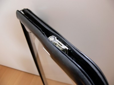

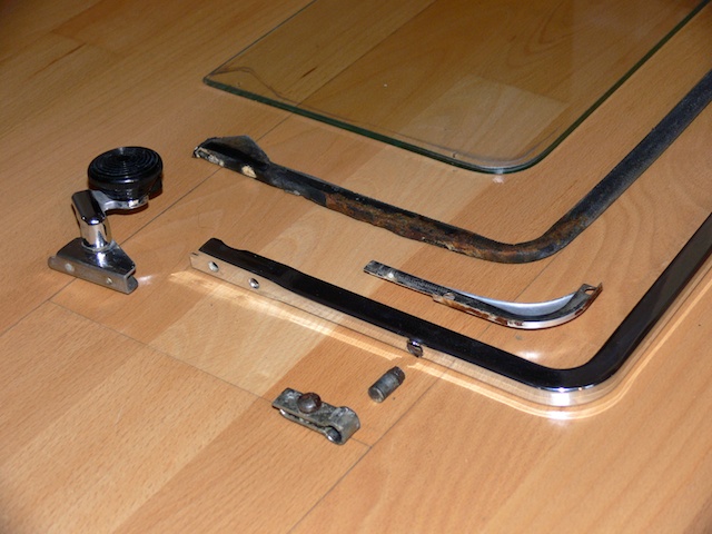

Ist ja hier wie beim csp-Quiz :-)

Ihr seid super, danke :jump:
Mir dämmert da was.
Die Teile hatte ich später in der Küche gereinigt.

SebastianT2a hat geschrieben:Jup, gehört zum Ausstellfenster!
Genow!
