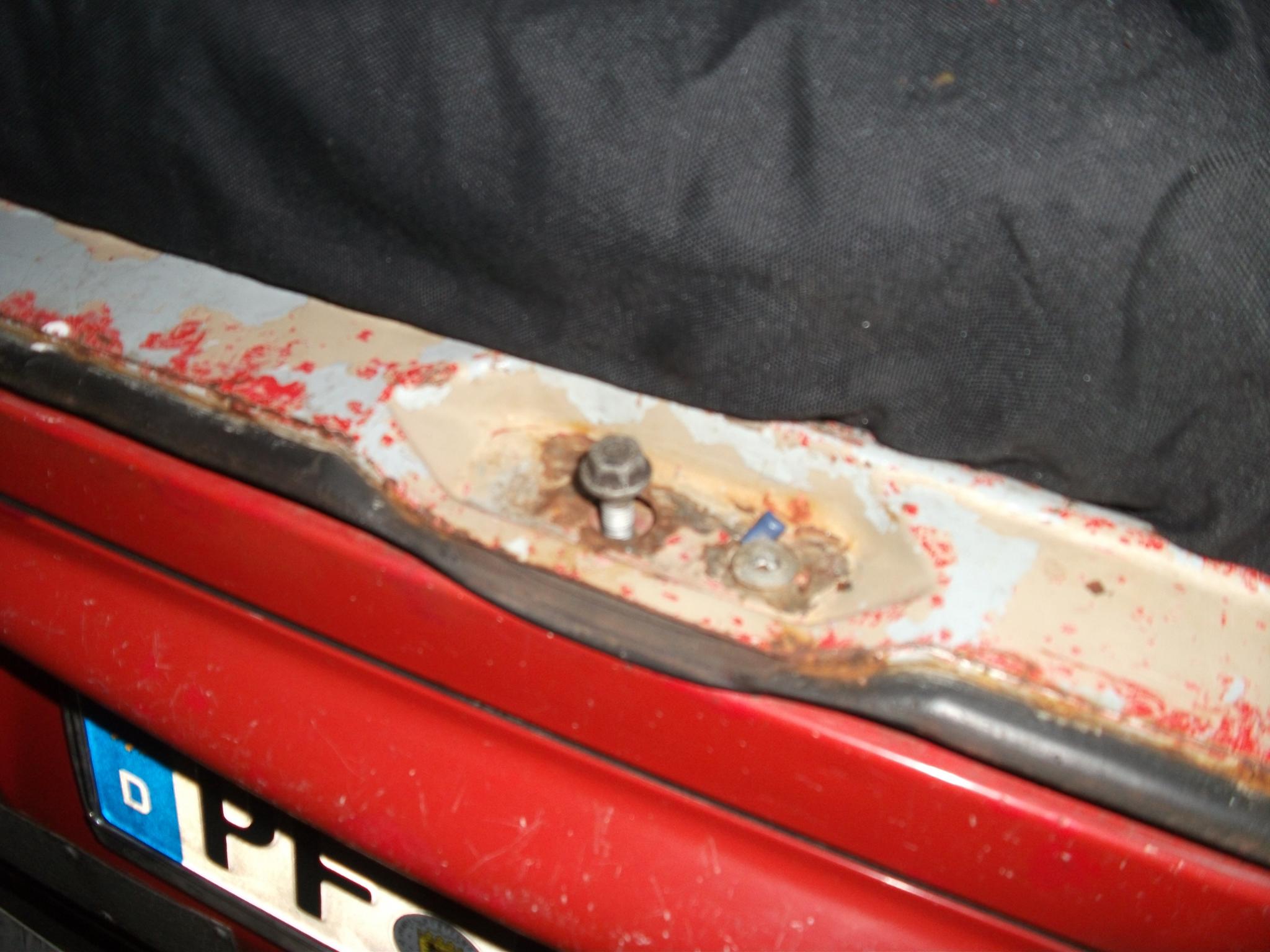

Ich hatte in meiner T2 Bj74 auch eine T2 Keckklappe
Umgebaut war:
Die Haltebügel an die die Heckklappe geschraubt wird ( Umbohren auf den T2a Lochabstand )
Schloßträger am Bus ( Siehe Bild ! )
Um wilde diskussionen zu vermeiden, ich habe ihn so gekauft und dann wieder auf T2b Klappe umgebaut
--> original währt halt am längsten
Umgebaut war:
