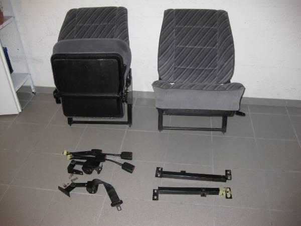

moment mal, mein T3 hatte auch Drehkonsolen für die vorderen Sitze UND Back-to-Back Sitze. Man kann die Back-to-Back Sitze des T3 mit einem Handgriff ausbauen und dann den Vordersitz drehen. Allerdings muss man sich die Aufnahmen für die Sitze besorgen und zwei Hülsen auf dem Boden anschweißen.
Hier kann man den Halter sehen, der rückseitig an die Konsole des Beifahrersitzes montiert wird, und den Sitz selbst mit den zwei "Pins" unten am Sitzgestell, die in die Hülsen gesteckt werden müssen.
Der Gurt wird mit dem Halter zusammen an der Konsole befestigt, das Gurtschloss mit Peitsche am Befestigungspunkt der Beifahrerpeitsche.

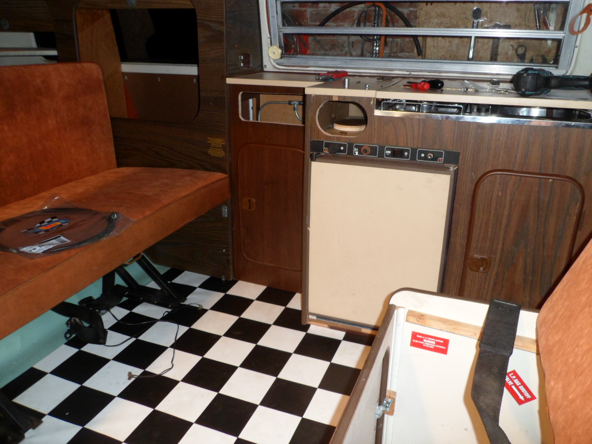

Wie wäre es denn, die hintere Sitzbank gegen die Helsinki Sitzbank zu tauschen? Dann verlierst Du zwar den Kühlschrankschrank (den man aber sicherlich durch ne Kühlbox für ein paar Jahre ersetzen kann), hast aber den Vorteil, daß dann keine große Schweißerei notwendig ist, da alle Gurtaufnahmen und Befestigungspunkte bereits vorhanden sind.
Mir würde die Lösung am besten gefallen, da ich hier nichts grundlegendes am Bus ändern muß, und später, wenn die Kids nicht mehr mitfahren alles wieder zurückbauen kann.

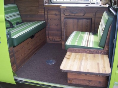

Also ich habe hinterm Beifahrersitz auch einen Sitz ,der sich bei Bedarf auch rausschrauben läßt .
Wenn mal alle im Bus essen müssen habe ich mir eine aufklappbare Kiste mit gepolstertem Deckel gebaut ,die entweder zwischen die vorderen Sitze oder neben den hintern Einzelsitz gestellt werden Kann .
(auf dem Bild fehlt noch das Polster !)
Gruß Ralph
