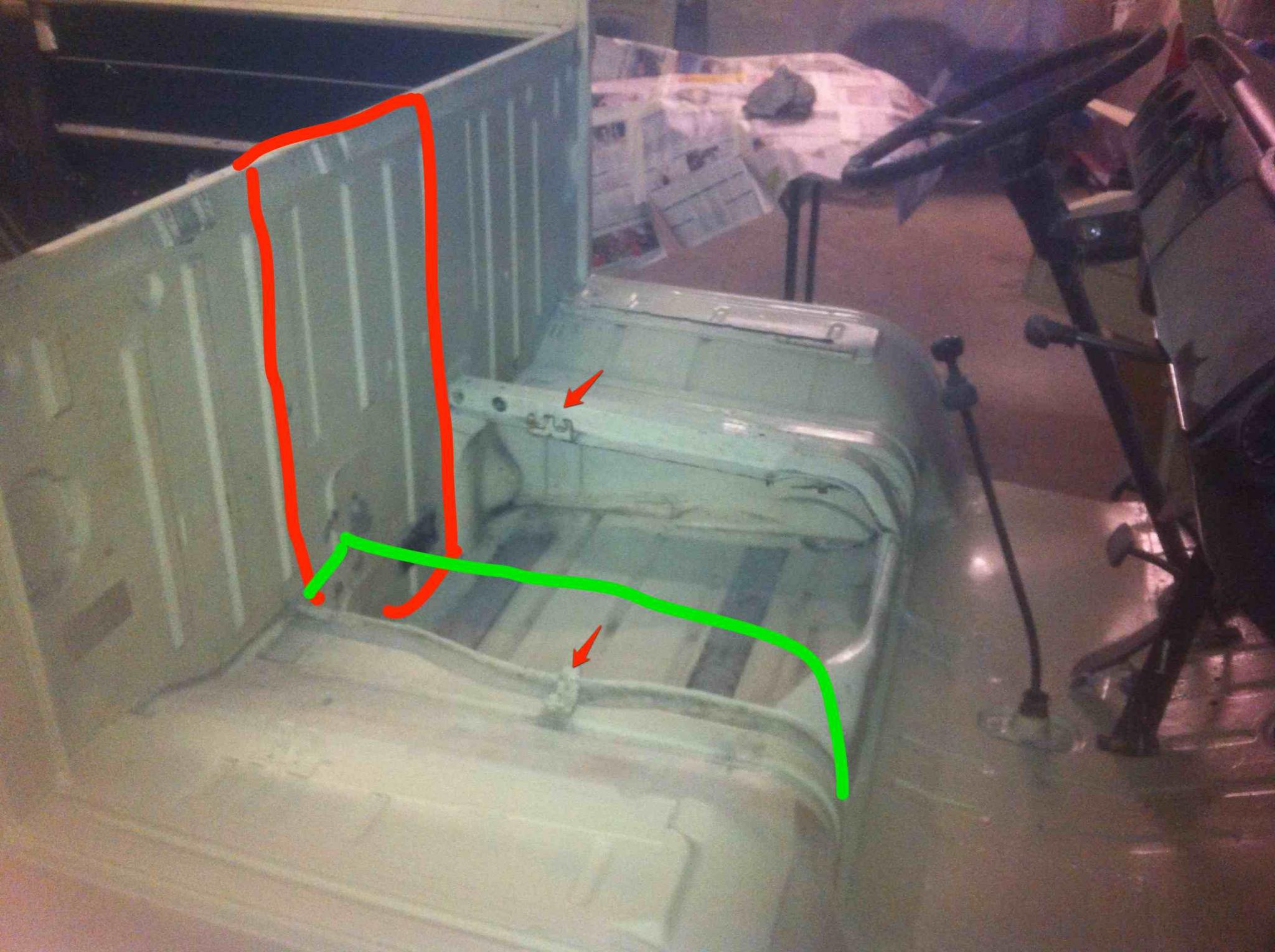

bin voll in der Resto meines 70iger T2a. Vorne 3sitzer. Ich überlege mir der Praktikabilität wegen ihn auf Zweisitzer mit Mitteldurchgang umzubauen. Bitte jetzt nicht über Orginal oder nicht diskutieren - ich hab auch T2b Dach drauf. Ich will das Auto fahren und gut campen. Dazu die Fragen:
1. Hat das schonmal jemand gemacht und kann Tips geben
2. Hat jemand Sitzschienen und Blechteile für den Sockel den ich dann ja einschweißen muss
3. Gurtbefestigungen müsste ich ja einfach wieder verwenden können?
4. Muss ich damit zum TÜV? Offiziell ist meiner ein 3sitzer (also nur vorne), der aber hinten auch ne Sitzbank drin hat (ohne Gurte - noch...) Vielleicht sollt eich die dann auch eintragen lassen...
Im Anhang mal so ne Skizze wie ich mir das vorstelle. Rot kommt raus und grün wird eingeschweißt...

Ich habs gemacht - bei meinem Bus war die Trennwand bereits ausgeschnitten, ich hab die Reste entfernt und die originalen Bleche für den Mitteldurchgang eingeschweisst. Es gibt auch eine Anleitung von VW.
Wenn du nur die Trennwand durchtrennen willst, musst du sie stabilisieren und die scharfen Kanten entschärfen (Kantenschutz). Für den Beifahrergurt brauchst du dann noch einen vernünftigen Anschraubpunkt.
Bei den originalen Blechen wird das Ganze mit dem Aufbau verschweisst, da hast du ein brauchbares Gurtgewinde auch dabei, es sieht aus wie original und wenn die Schweißnähte ok sind, hält das auch wie es damals sollte.
Sitzschienen bietet Volksworks an. Die Bleche hinter den Sitzen hab ich noch ein Paar übrig, für die Sitzkonsolen habe ich nichts - evtl. aus einem Schlachtbus raustrennen.

Die einzige vernümftige Methode ist meiner Meinung nach der Umbau auf org. Durchgang, d.h. auch das Bodenblech an der Stelle raus und org Trennwände aus nem Schlachter einschweißen.
Hätte ich sogar noch da. Frag mal Dani*8 der hat das auch schonmal gemacht und meinte, es wäre nicht viel Arbeit..

Ich hab´s auch gemacht, aber schon 1982.
Ich bin zum TÜV und der sagte mir 2cm von den Schweißnähten weg kann ich raustrennen. Daher ist der Durchgang unten etwas schmaler (hinter dem Fahrersitz schräg nach unten), was jedoch kein Problem ist ( bin oben auch breiter als an den Füßen). Habe dann das scharfe Blechende auf ein 4-kant-Rohr geschweißt - stabil und abgerundet.
Für den Beifahrersitz habe ich ein Winkeleisen (mit angeschraubtem Sitzhalter) an der Trennwand und an der Wanne befestigt (je 2x M8), der TÜV hat nur kontrolliert, ob ich 8.8 Schrauben verwendet habe. Ist so auch im Schein eingetragen "Mit Durchgang". Anfangs hatte ich auch einen Stecksitz als Beifahrersitz, habe dann auf Fahrersitz mit den Sitzschienen umgerüstet (passen auch die bequemeren T3-Sitze :steine: ).
Die Sicherheitsgurte ist weiterhin in den originalen Gewinde befestigt.
Bei Bedarf kann ich mal ein Bildchen machen.
Grüßle
Werner

Das hört sich machbar an.
Wenn ich noch ein paar Bilder von einer umgebauten Version haben könnte würde ich mich freuen.
Ich will auf der Beifahrerseite eine Drehkonsole einbauen, daher muss die Wand ganz weg. Ob ich sie beim Fahrersitz dann noch lasse muss ich mal sehen... sieht ja aber auch blöd aus wenn nur noch links ein Stück Blech steht...
