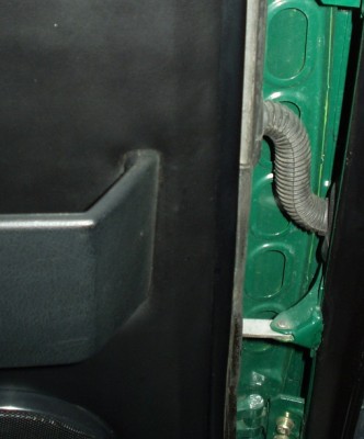

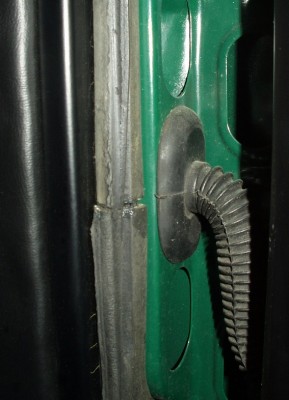

Hallo Hanno,
ich habe die Kabelführungen aus einem Renault R19 genommen (müsste von den hinteren Türen gewesen sein). Vorteil türseitig: die Gummitülle passt in die bereits vorhandenen ovalen Löcher der Tür, nur dahinter muss je nach Kabelanzahl etwas Blecht entfernt werden. Nachteil an der A-Säule: hier muss mit viel Mut ein relativ großes Loch reingebohrt werden, das später auch noch irgendwie oval sein sollte. Aber das mit dem großen Lock dürfte wohl bei fast allen Lösungen nötig sein.

Hallo Robin,
sieht gut aus - als wäre das immer so gewesen.
Kannst Du bei Gelegenheit mal schauen, ob da Nummern draufstehen? Du weist ja wie das ist. Teilenummer oder Fahrgestellnummer oder wenigstens Baujahr - sonst finden die nichts in ihren Computern.
