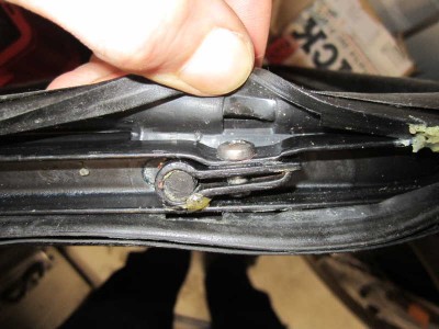

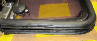

Hi Wolfgang,
ich bin gerade noch mal in den Keller runter gegangen.
Ich bin mir aber ehrlich gesagt gar nicht mehr so sicher, ob die Schraube überhaupt los gedreht werden muss.
Die ist auf jeden Fall hinter der Dichtung an der unteren Seite recht mittig gelegen.
Schraube mit Halter
Schraube mit Halter
Zur Bestimmung der Position

Danke, 100 % - sogar mit Bild. Danke für Deine Mühe, werde am nächsten Samtag weiterschrauben und berichten.
