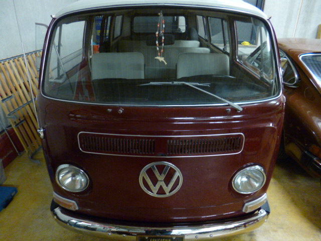

Ich bin seit ein paar Tagen stolzer Besitzer eines T2 Bj 1973 aus Californien.
Jetzt mal ne Frage zu Stosstangen.
Ich habe diese hier
http://i.auto-bild.de/ir_img/5/2/3/9/2/ ... ebcbd3.jpg
würde aber gerne so eine montieren, geht das?
http://www.oldie-blog.de/wp-content/upl ... -front.jpg
oder
http://3.bp.blogspot.com/-E_T6x2xINkU/U ... 52B023.JPG
und noch ne ganz andere frage, ich habe das auto gerbaucht gekauft, ohne tüv. Die traggelenke sind alle gemacht worden vorne.
Der bus ist vorne mindestens 70mm höher als hinten. er ist vorne so hoch, das er am anschlag is, an was kann das liegen, es sieht so aus, als wenn neue stossdämpfer eingebaut worden sind.....
Gruss
Boris

Sorry, du hast ein 73er T2b, da passen die Stoßstangen vom T2a leider nicht :( , ausser du entfernst das Defoelement, und der Vorteil wäre dann sogar du hättest 2 Trittstufen eine im Inneren und eine auf der T2a Stoßstange :wink:

Da ist vieles anderst.Nicht nur die Stoßstangen.
Ich würde dir von einem Umbau abraten da du es in ein paar Jahren bestimmt wieder zurückbauen möchtest.....

Wenn sie unbedingt rund sein sollen, dann schau doch mal hier nach: rund und passen trotzdem an den T2b
Und wegen deiner Vorderachse könnte es helfen wenn dumal n Bild reinstellst.
