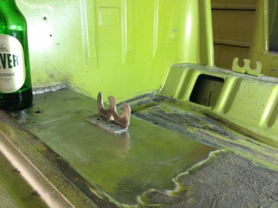

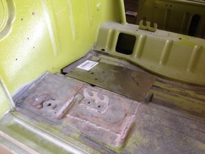

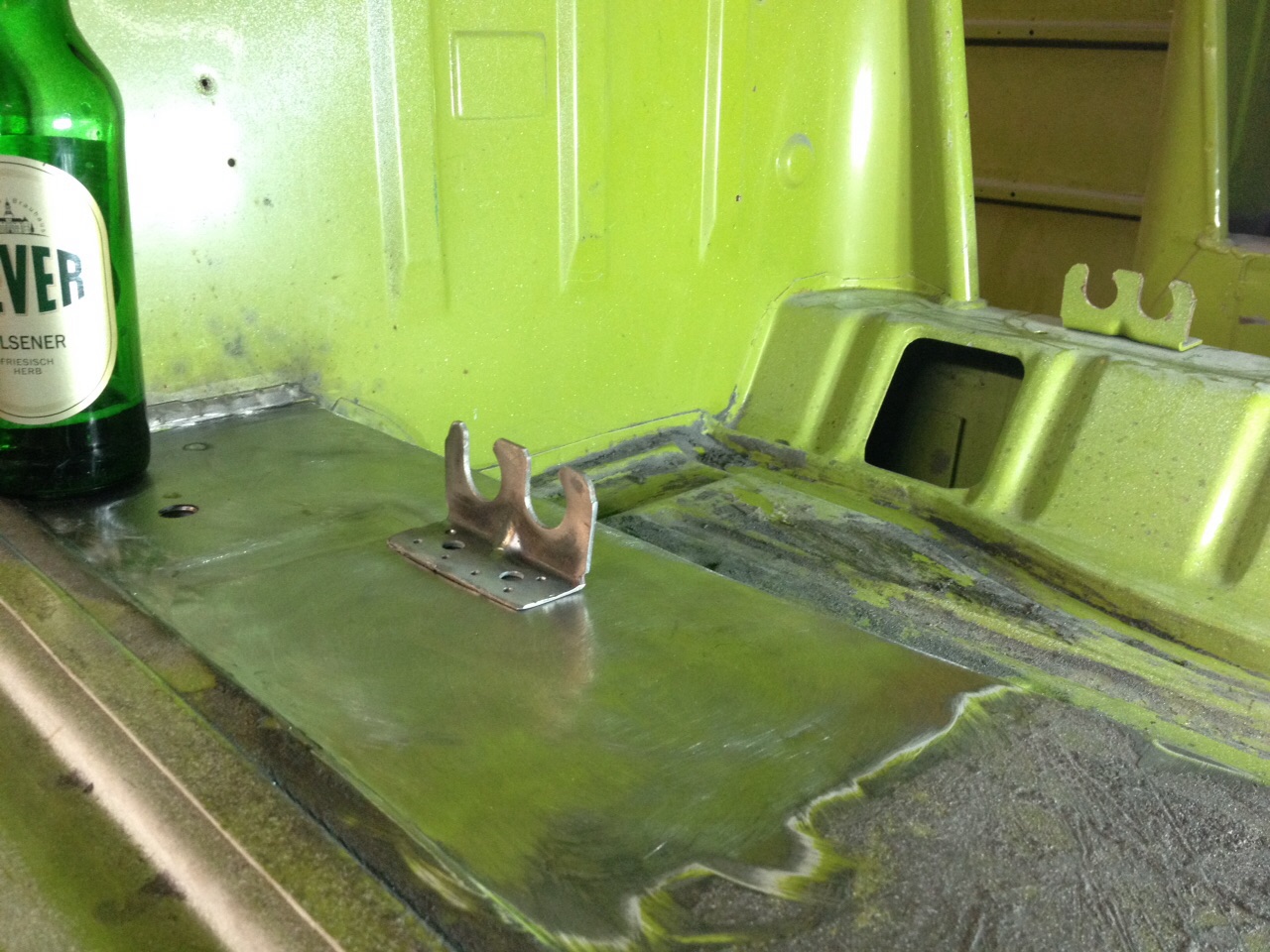

Moin Moin,
hat Jemand vllt ein Bild oder Infos darüber, wie die äußere Aufnahme des Stecksitzes am Radhausblech befestigt ist?
Links ist bei mir geschraubt, rechts war mit einem Repblech drübergebraten. Wird die Aufnahme auch mit einer von außen angeschweissten Mutter verschraubt?
Danke

Beitrag von Stanley »
Bei mir ist die äußere Aufnahme original verschweißt, dafür fehlt die linke ganz. Schock. Hab den Bulli nicht selbst zerlegt. Gibts die Stecksitze auch ohne innere Aufnahme oder ist das beim 74er normal?
Stan

Beitrag von sandkastenheld »
Hi Stan,
puh, das kann ich dir leider nicht sagen.
Meiner ist ein Neuwagen von 79. :wink: Da sind zwei und halt die Lasche hinten am Trennwandteil.
Könntest du mir ein Bild schicken, wie es verschweißt wurde? Möchte es möglichst originalgetreu befestigen.
Thorben

Stanley hat geschrieben:Gibts die Stecksitze auch ohne innere Aufnahme oder ist das beim 74er normal?
Zwei mal "Nö!". Die innere Aufnahme kannst du dir zur Not auch selbst anfertigen (Äußere als Muster nehmen). Sie wird verschraubt.

Hallo Thorben,
bin am WE mal wieder in der Garage und werde ein Foto machen. Lasse es Dir dann gleich zukommen.
Gruß Stan
