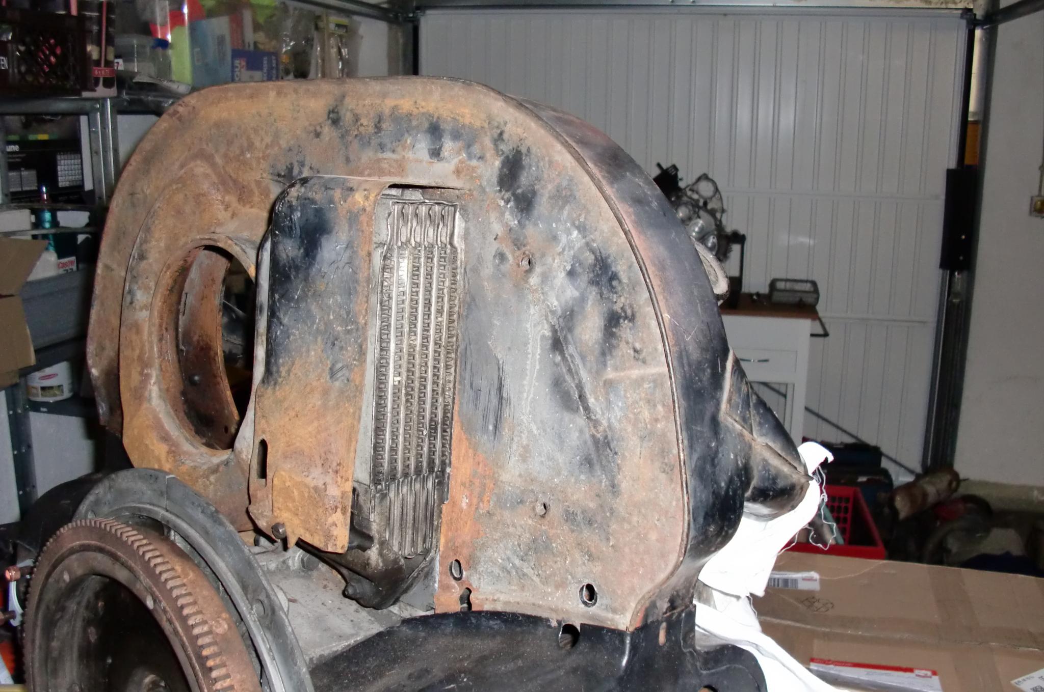

ist das der richtige Lüfterkasten für einen Einkanal 1600ccm Typ B-Motor?

Nein, das ist der vom AS oder AB da er die Hundehütte hinten hat (das Blech wo der Ölkühler drin steckt).
Beim B Motor steckt der Ölkühler noch im Gebläsekasten und stört dabe den Luftstrom zum 3ten Zylinder.
Falls du einen originalen B-Motor Lüfterkasten suchst, ich habe noch einen.

Oder Du baust Deinen B-Motor auf Hundehütte um, dann bist Du Teile des Kühlungsproblems los.
